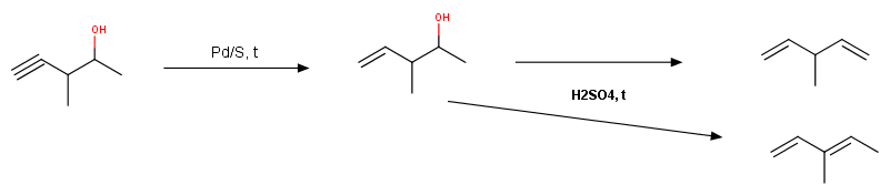

Всем привет. Сидел тут, готовился к кр, и внезапно обнаружил интересную вещь. Не знаю как это спросить у гугла.
В общем, такой способ получения диенов имеет шанс существовать?

Вы в первой реакции водород пропустили. Насчёт пертурбаций с двойной связью при дегидратации непредельного спирта в зависимости от условий сходу ничего конкретного сказать не могу. А первая реакция - селективное гидрирование алкинов до алкенов на отравленном палладиевом катализаторе - вполне обычное дело, вроде бы, на ней даже чьё-то имя увековечено.

Это то понятно. Интересует именно дегидратация такого спирта.

Нормальная дегидратация. Пойдёт на любом кислом катализаторе. Правда, получится только сопряжённый диен. Единственная проблема - избежать полимеризации.

Катализатор Линдлара,там,правда,еще подложка нужна,карбонат кальция по классике
