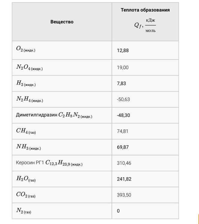

пары “горючее + окислитель”.
В таблице представлены теплоты образования соединений, которые используются в качестве компонентов ракетного топлива
Сравните тепловые эффекты реакций взаимодействия керосина РГ1 с жидким кислородом и метилгидразина с жидким кислородом. Во сколько раз отличаются эти значения?
Заполните поля для ввода ответов:
  1. В первое поле введите значение теплового эффекта взаимодействия керосина РГ1 с жидким кислородом (в пересчете на 1 кг горючего) в МДж/кг
  2. Во второе поле введите значение теплового эффекта взаимодействия диметилгидразина с жидким кислородом (в пересчете на 1 кг горючего) в МДж/кг
  3. В третье поле внесите число, равное отношению теплового эффекта для керосина РГ1 к тепловому эффекту для диметилгидразина
Решение
  1. C12,3H23,9+18,275O2=12,3CO2+11,95H2O
 Q=(393,50*12,3+241,82*11,95)-(310,46*1+12,88*18,275)=7183,957=7,184 МДж/моль
Mr(C12,3H23,9)=171,5 г/моль
Переводим в МДж/кгX=7,184/171,5*1000=41,889 МДж/кг
  1. C2H8N2+4O2=2CO2+4H2O+N2
 Q=(393,50*2+4*241,82)-((-48,30)+4*12,88)=1751,06 КДж/моль переводим в МДж/моль=1,751
Mr(C2H8N2)=60 г/моль
X=1,751/60*1000=29,18 МДж/кг
  1. Q1/Q2=41,89/29,18=1,435=1,44. Правильно я перевёл?
