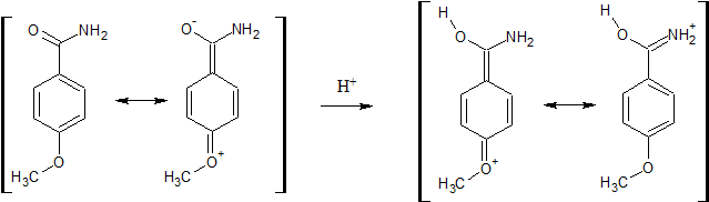

Видимо - для первого. Положительный мезомерный эффект метокси-группы даёт больше возможности для делокализации заряда при О-протонировании:
