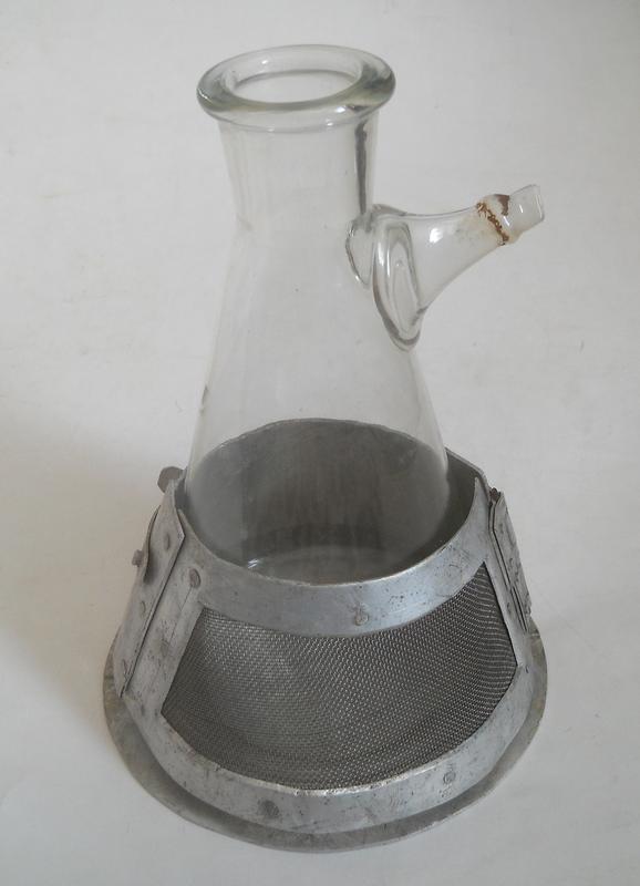

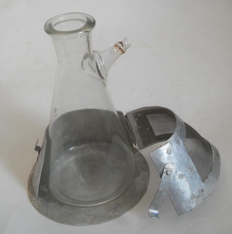

bar5428 Опубликовано 26 Февраля, 2019 в 08:22 Поделиться Опубликовано 26 Февраля, 2019 в 08:22 Встретилась интересная самоделка в центральной лаборатории хим.комбината. Для чего изготовлена такая алюминиевая рубашка с сеткой ? . Ссылка на комментарий
aversun Опубликовано 26 Февраля, 2019 в 08:36 Поделиться Опубликовано 26 Февраля, 2019 в 08:36 Колбы Бунзена оборачивают полотенцем на всякий случай, если лопнут, но тут она только частично защищена, хотя, конечно, по зоне максимального объёма. Может как защита от разлета осколков? Ссылка на комментарий
bar5428 Опубликовано 26 Февраля, 2019 в 08:47 Автор Поделиться Опубликовано 26 Февраля, 2019 в 08:47 6 минут назад, aversun сказал: Колбы Бунзена оборачивают полотенцем на всякий случай, если лопнут, но тут она только частично защищена, хотя, конечно, по зоне максимального объёма. Может как защита от разлета осколков? Если это защита от осколков, то для чего сетка? Она видимо для какого то осмотра и мелкие осколки через ней пролетят. Ссылка на комментарий
Митя Опубликовано 26 Февраля, 2019 в 09:02 Поделиться Опубликовано 26 Февраля, 2019 в 09:02 (изменено) Сетка для визуального контроля. Не думаю, что таких мелких осколков будет значительное количество. В принципе, можно сделать подобную конструкцию не из металлической сетки, а из оргстекла, только наматывать горячее оргстекло лучше не на колбу Бунзена, а на близкую по размеру термостойкую коническую. Изменено 26 Февраля, 2019 в 09:09 пользователем Митя Ссылка на комментарий
VassO Опубликовано 26 Февраля, 2019 в 10:54 Поделиться Опубликовано 26 Февраля, 2019 в 10:54 1 час назад, Митя сказал: Сетка для визуального контроля. Не думаю, что таких мелких осколков будет значительное количество. В принципе, можно сделать подобную конструкцию не из металлической сетки, а из оргстекла, только наматывать горячее оргстекло лучше не на колбу Бунзена, а на близкую по размеру термостойкую коническую. Пробовали?? как это намотать не представляю:(((( Ссылка на комментарий
aversun Опубликовано 26 Февраля, 2019 в 11:00 Поделиться Опубликовано 26 Февраля, 2019 в 11:00 2 часа назад, bar5428 сказал: Если это защита от осколков, то для чего сетка? Она видимо для какого то осмотра и мелкие осколки через ней пролетят. Мелкие осколки не страшны, они рядом падают и их мало, а вот крупные, те летят. Ссылка на комментарий
mirs Опубликовано 26 Февраля, 2019 в 11:10 Поделиться Опубликовано 26 Февраля, 2019 в 11:10 22 минуты назад, VassO сказал: Пробовали?? как это намотать не представляю:(((( Греть феном и мотать. Ссылка на комментарий
VassO Опубликовано 26 Февраля, 2019 в 12:02 Поделиться Опубликовано 26 Февраля, 2019 в 12:02 50 минут назад, mirs сказал: Греть феном и мотать. так вы пробовали так делать? я пробовал получается говно:) поэтому спросил у вас как вы это делали. Ссылка на комментарий
Митя Опубликовано 26 Февраля, 2019 в 12:38 Поделиться Опубликовано 26 Февраля, 2019 в 12:38 (изменено) 41 минуту назад, VassO сказал: Пробовали?? как это намотать не представляю:(((( Наматывал оргстекло на стеклянную трубку диаметром около 20 мм. Оргстекло можно разогреть даже над электроплиткой, если требуется большая площадь/интенсивность нагрева, пользуюсь горелкой. До остывания нужно держать изделие, чтобы не распрямилось. При повторном нагреве до температуры размягчения оргстекло распрямляется. Речь идёт о полиметилметакрилате, если что. Изменено 26 Февраля, 2019 в 12:41 пользователем Митя Ссылка на комментарий
