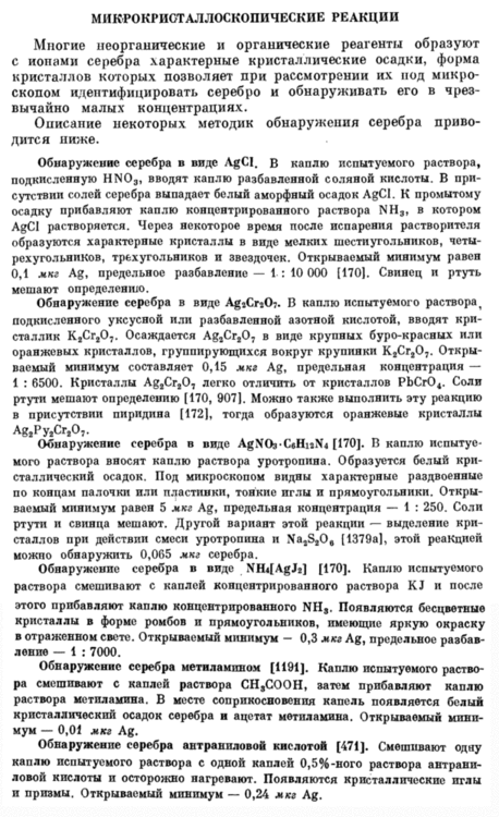

aversun Опубликовано 1 Марта, 2019 в 23:06 Поделиться Опубликовано 1 Марта, 2019 в 23:06 (изменено) 4 часа назад, колмус сказал: Существует капельный метод определения наличия серебра в сплавах: сначала капают азотной кислотой, потом добавляют соляную кислоту (получается творожистый белёсый осадок хлорида серебра). При добавлении аммиака осадок растворяется. Каков минимальный предел определения серебра этим способом? Скрытый текст Аналитическая химия Серебра Изменено 1 Марта, 2019 в 23:12 пользователем aversun размер 1 Ссылка на комментарий
chemist-sib Опубликовано 2 Марта, 2019 в 01:57 Поделиться Опубликовано 2 Марта, 2019 в 01:57 Капельную реакцию с дихроматом, суть которой описана в предыдущем посте aversun`a, я читал и выполнял еще в следующем порядке. На поверхность металла наносилась капля раствора дихромата в концентрированной азотной кислоте, через несколько секунд - смывалась водой. При наличии серебра на поверхности осталось красно-оранжевое пятно. Затем, для возвращения первоначального вида (в случае ювелирных изделий, монет...) оно легко отполировывалось любым мягким абразивом (пищевой содой, зубной пастой, чистящим средством Сиф... 2 Ссылка на комментарий
