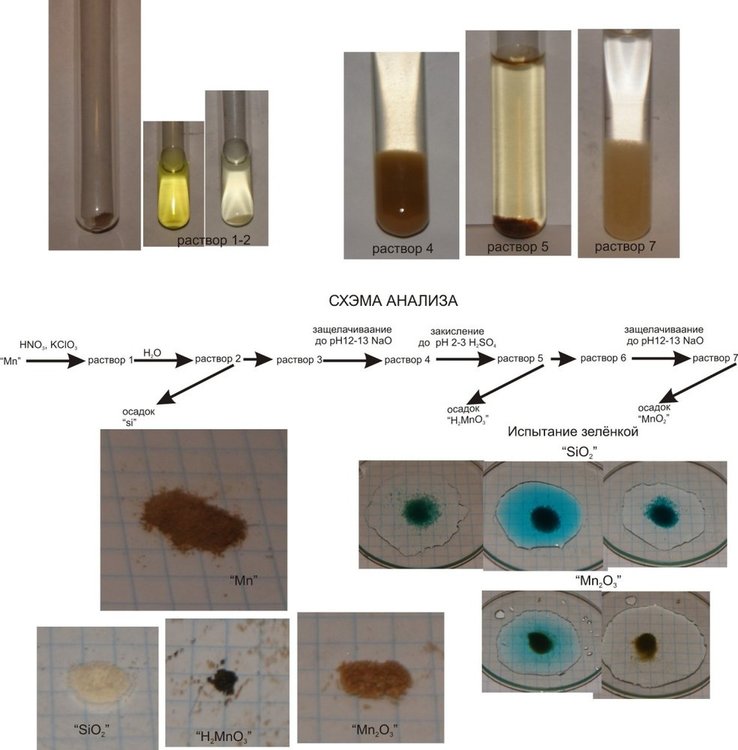

Сквозняк Опубликовано 18 Марта, 2019 в 03:56 Автор Поделиться Опубликовано 18 Марта, 2019 в 03:56 Анализ осадка "Mn" Выделенный ранее осадок "Mn" или "Марганца оксид" весом около 40мг был залит конц. азотной кислотой в объёме 4-5см3. Раствор разогрелся, зашипел, по запаху и цвету определился ΝΟ. Далее при нагревании к раствору было добавлено хлората калия в количестве примерно столько же сколько исходного "Mn". Наблюдалось слабое вспенивание. Изначально коричневатый осадок быстро побелел (начал белеть ещё до хлората) и визуально уменьшился в объёме. Раствор разбавлен таким же количеством воды. Осадок выделен и промыт, раствор над осадком пропущен через фильтр. Вес прогретого при 300 осадка составил около 10мг. Испытание. На сухой осадок на часовом стекле помещено две капли бриллиантового зелёного насыщенный водный р-р, немного потряхивания, затем осадок покрыт водой - вода не окрасилась, осадок зелёный, в воду добавлено ещё пять капель, каждый раз производилось потряхивание с целью пропускания воды через осадок, осадок становится зеленее - вода менее окрашенной. На 4 и 5-ой каплях окраска воды стала более-менее устойчивой. Таким образом делаем вывод, что осадок имеет развитую пористость, т.е скорее всего является оксидом кремния. Не окрашенных зёрен (осадок довольно крупнозернистый) не отмечено - осадок чистый. Фильтрат защелочен гидроксидом натрия до pH 12-13 путём вливания его в раствор гидроксида натрия, взятый с избытком. Выпал обильный коричневатый осадок. Раствор осторожно, по каплям с тщательным перемешиванием закислен конц. серной кислотой до pH2-3(!). Наблюдалось отделение буровато-коричневого осадка от белого, оба гелевидные. Казалось, что растворяется буровато-коричневый, но растворялся именно белый - буровато коричневый уходил на верх и сгущался в виде массы мелких клубочков. По растворении всего белого материала было произведено нагревание и отделение красновато-коричневого осадка очень похожего на гидроксид железа. Осадок промыт, раствор пропущен через фильтр. Вес осадка после прогревания менее 5мг. Осадок вероятнее всего довольно чистый H2MnO3. Фильтрат защелочен гидроксидом натрия до pH12-13. Выпал обильный белый осадок, который при нагревании приобрёл кремовый оттенок. Осадок промыт и прогрет при температуре 300. Вес его составил около 15мг. Бриллиантовым зелёным не окрашивается. Окрашенных зёрен (материал мелкозернистый) не отмечено - материал чистый, скорее всего это Mn2O3. Ссылка на комментарий
dmr Опубликовано 18 Марта, 2019 в 04:06 Поделиться Опубликовано 18 Марта, 2019 в 04:06 8 минут назад, Сквозняк сказал: по запаху и цвету определился ΝΟ Цитата бесцветн. газ Чот смысл манипуляции не въехал Ссылка на комментарий
Сквозняк Опубликовано 18 Марта, 2019 в 09:33 Автор Поделиться Опубликовано 18 Марта, 2019 в 09:33 Испытание зелёнкой, выделенного ранее осадка "Ca". Отделил небольшую часть этого вещества (вещество мелкозернистое), поместил на часовое стекло и нанёс каплю зелёнки. Зелёнка окрасила вещество, но не впиталась так жадно, как это было с SiO2 и при добавлении воды много зелёнки перешло в воду. Однако отмыть зелёнку от осадка так и не удалось, хотя под лупой видно, что окрашивание не такое интенсивное. Наблюдаются и несколько интенсивно окрашенных зёрен. Ссылка на комментарий
