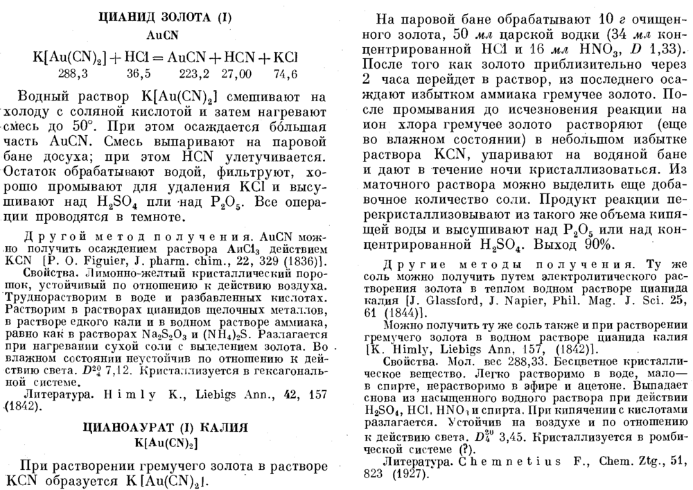

А может, кроме Википедийного замещения серебра в цианаргентате, можно получить и из других комплексных цианметаллатов, и золота, или цианметаллатов и солей золота?
17 часов назад, dmr сказал:
Дак недавно с вами потенциалы в комплексах считали. У кого потенциал в комплексе положительнее, тот и будет предположительно восстанавливаться.
29 минут назад, Fr франций сказал:
Так я поэтому и предположил, что вероятно кроме дицианоаргентата есть и другие варианты получения цианаурата. У золота реально сильный цианидный комплекс
