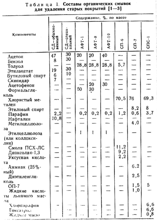

Здравствуйте! Кто может помочь? С колесных дисков смываем порошковую краску чистым метиленхлоридом, сверху добавляем воду чтобы не так летел. Но есть такая проблема пока колесо смываем автомойкой с пескоструйной насадкой, краска успевает застыть . Как с этим бороться ? Может есть какие-то добавки, или загустители чтобы этот процесс как-то продлить?

Смывки СП-6, СП-7, СПС-1

Я пользовался апс21 она лучше сп7 Церник 5000руб. Бочка дхм 19000руб, смычки пройденный и не интересный вариант. Мой вопрос что добавить в дхм чтобы не так быстро он улетел с поверхности детали.

Собственно, я вам для этого и показал составы.
Это парафин, хлорпарафин, вероятно галовакс.
Этиловый спирт добавляют, что бы улучшить растворимость парафина.
Кроме того, еще могут работать пасты мел+ДХМ, опилки+ДХМ, с этими присадками и без

Подскажите ещё какую роль может играть уксусная кислота . и ещё в сети не могу найти какое воздействие дхм оказывает на окружающую среду. У нас мы просто смываем автомоикой и он уходит вместе с водой в грунт .? Сегодня Нётер на тётке парафиновые свечки и добавил в дхм, растворился не полностью но результат есть, наносил кистью потом смывал с песком, летит заметно меньше.
Скорее всего для улучшения растворения смолы ПСХ-ЛС

Аммиак какую функцию выполняет в смывке? Пардон за правописание, это андроид исправляет а я не прочитав отправил, зато сам насмеялся вдоволь. Подскажите бочку после дхм можно использовать под летний душ. После испарения дхм остаются ли какие-то вредные вещества?
