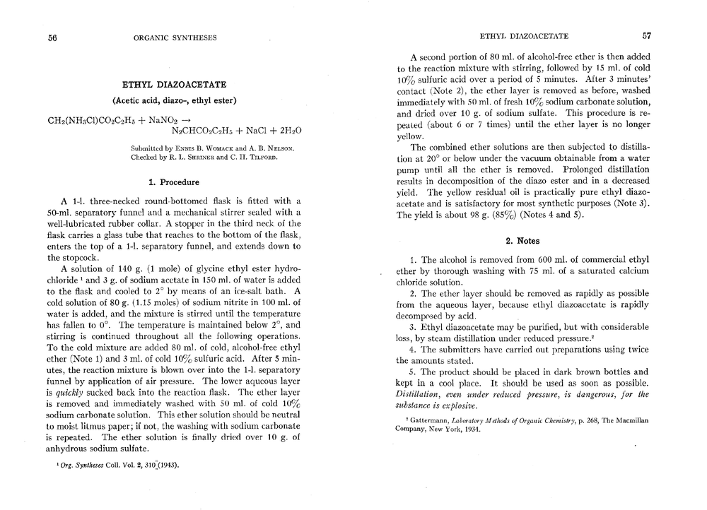

Arkadiy, Вы привели синтез этилдиазоацетата EtOCOCH=N=N (CAS# 623-73-4),  а топикстартер спрашивает о этилазидоацетате EtOCOCH2=N=N=N (CAS# 637-81-0).
Это вещество взрывчатое, поэтому продаётся только в виде раствора в небольших упаковках, получают, скорее всего, из этилхлорацетата и азида натрия, методику надо искать в БД Reaxys & SciFinder.

Описано например здесь: Org. Lett. 2008, 10, 2409-2412, DOI 10.1021/ol800675u
  Supp info доступна в общем доступе.
