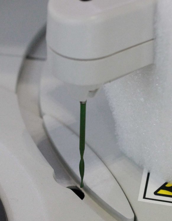

steell911 Опубликовано 30 Мая, 2019 в 06:59 Поделиться Опубликовано 30 Мая, 2019 в 06:59 Здравствуйте. На биохимическом анализаторе используются миксеры для перемешивания реакционных смесей. Т.к. лопатки миксера вступают в непосредственный контакт с реагентами (ph от 5 до 11), а также различными биологическими жидкостями, то их обычно изготавливают из нержавеющей стали (возможно покрывают только поверхность). Однако на одной из выставок был обнаружен анализатор, лопатка миксера которого имеет зеленый цвет (фотографию прикрепил). Я подозреваю, что это какое-то гальваническое покрытие, но будучи инженером не обладаю необходимыми знаниями. Собственно вопросов два: 1. Что это за покрытие (или материал)? 2. Что вообще можно использовать в качестве альтернативы нержавейки (титан, например)? Спасибо Ссылка на комментарий
mirs Опубликовано 30 Мая, 2019 в 12:21 Поделиться Опубликовано 30 Мая, 2019 в 12:21 5 часов назад, steell911 сказал: 2. Что вообще можно использовать в качестве альтернативы нержавейки (титан, например)? Определите вначале металл это или керамика. Ссылка на комментарий
steell911 Опубликовано 30 Мая, 2019 в 12:25 Автор Поделиться Опубликовано 30 Мая, 2019 в 12:25 3 минуты назад, mirs сказал: Определите вначале металл это или керамика. Металл Ссылка на комментарий
mirs Опубликовано 30 Мая, 2019 в 12:27 Поделиться Опубликовано 30 Мая, 2019 в 12:27 Магнитится? Ссылка на комментарий
steell911 Опубликовано 30 Мая, 2019 в 12:45 Автор Поделиться Опубликовано 30 Мая, 2019 в 12:45 18 минут назад, mirs сказал: Магнитится? Нет. Ссылка на комментарий
mirs Опубликовано 30 Мая, 2019 в 12:48 Поделиться Опубликовано 30 Мая, 2019 в 12:48 Нут титан может быть или нержавейка. Нужно отличить? 1 Ссылка на комментарий
steell911 Опубликовано 30 Мая, 2019 в 12:57 Автор Поделиться Опубликовано 30 Мая, 2019 в 12:57 5 минут назад, mirs сказал: Нут титан может быть или нержавейка. Нужно отличить? Спасибо! Просто хочется самим попробовать такие сделать. Тогда рассмотрим вариант покрытия нержавейкой или титаном. Ссылка на комментарий
T-34 Опубликовано 30 Мая, 2019 в 16:17 Поделиться Опубликовано 30 Мая, 2019 в 16:17 (изменено) 9 часов назад, steell911 сказал: лопатка миксера которого имеет зеленый цвет Титан прекрасно красится электрооксидированием в любой цвет. У меня есть титановая еловая веточка (зеленая) с шишкой (коричневой) новогодний сувенир. Изменено 30 Мая, 2019 в 16:18 пользователем T-34 1 Ссылка на комментарий
mirs Опубликовано 30 Мая, 2019 в 17:11 Поделиться Опубликовано 30 Мая, 2019 в 17:11 10 часов назад, steell911 сказал: Однако на одной из выставок был обнаружен анализатор, лопатка миксера которого имеет зеленый цвет (фотографию прикрепил). Моя версия, что эта зеленая фреза целиком изготовлена из керамики. Ссылка на комментарий
steell911 Опубликовано 31 Мая, 2019 в 06:27 Автор Поделиться Опубликовано 31 Мая, 2019 в 06:27 13 часа назад, mirs сказал: Моя версия, что эта зеленая фреза целиком изготовлена из керамики. Разве легко подобное из керамики сделать в небольших партиях? Ссылка на комментарий
