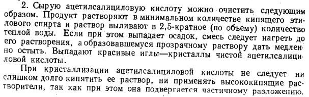

химхлам Опубликовано 8 Июня, 2019 в 07:10 Поделиться Опубликовано 8 Июня, 2019 в 07:10 8 часов назад, Ruslan_Sharipov сказал: Подскажите как почистить аспирин от крахмала в домашних условиях. В домашних не знаю (смотря чей дом - внука Рокфеллера или слесаря Петрова из Рязани), а в лабораторных можно осторожно перекристаллизовать из этанола: Ссылка на комментарий
Ruslan_Sharipov Опубликовано 9 Июня, 2019 в 13:24 Автор Поделиться Опубликовано 9 Июня, 2019 в 13:24 В 08.06.2019 в 07:17, dmr сказал: Растворение в растворителях типа спиртов, ацетона, итд В 08.06.2019 в 12:10, химхлам сказал: В домашних не знаю, смотря чей дом - внука Рокфеллера или слесаря Петрова из Рязани, , а в лабораторных можно осторожно перекристаллизовать из этанола. Уважаемый Dmr! Уважаемый Химхлам! Спасибо, что не поленились привести ссылки и выдержку из книги. Мой дом на Рокфеллера никак не тянет. Скорее на слесаря Петрова, не из Рязани, а из Уфы. Но и тут промашка, этанола у меня нет, даже чтобы горло промочить. Поэтому я поступил проще. Повторение эксперимента. С вечера бросил 10 таблеток аспирина в стаканчик воды (воды примерно 30 мл). Поставил в холодльник. К утру таблетки размякли . Я их раздавил ложкой. Перемешал, дал отстояться, воду сверху осторожно вылил. Залил кипятком 100 мл. Слегка погрел в микроволновке (30 сек). Таблетки растворились полностью, но после остывания выпал осадок. Пробовал отделить его фильтрованием, но слабо мутная вода, отстоявшаяся сверху плохо шла через фильтр. Поэтому я её просто вылил. Налил 100 мл холодной воды, перемешал, дал отстояться, потом вылил воду. Так повторил три раза. После этого достал осадок ложкой и положил в фарфоровое блюдце. Излишки воды удалось отжать и вылить, собрав осадок у одного края блюдца и наклонив само блюдце. Дальше была сушка. Сушил полдня, но безуспешно. Поэтому решил провести опыт с влажным продуктом. Взвесил пустую пробирку вместе с бумажной подложкой, которая нужна, для того, чтобы пробирка не скатывалась. Получилось 12,56 г. Загрузил в нее влажный аспирин и снова взвесил. Получилось 15,54 г. Разница 2,98 г - это вес влажного аспирина. Добавил 0,5 г мочевины в мелких гранулах 1-2 мм. Перемешал как мог вязальной спицей. Поставил греться в кипящей воде (ну или правильнее сказать шумящей, как это бывает перед закипанием). На это раз долго греть не пришлось. Образовалась прозрачная жидкость, бесцветная, но со слабым лиловым оттенком. В ней плавают хлопья, скорее всего - это избыток аспирина. Температура в пробирке 94°C. Имеется слабый запах уксуса из пробирки. После извлечения из горячей воды кристаллизация происходит в интервале температур 68-65°C. До этой отметки остывание идёт быстро, на ней стопорится, потом опять остывает быстро. Поэтому я решил, что это и есть эвтектическая температура. Вес остывшей пробирки вместе с её содержимым и с той же бумажной подложкой теперь 15,61 г. Разница 3,05 г. С учетом добавленной мочевины получается дефект массы 0,5 + 2,98 - 3,05 = 0,45 г. Это, я так понимаю, ушла вода, которая была во влажном аспирине. Ссылка на комментарий
химхлам Опубликовано 9 Июня, 2019 в 13:31 Поделиться Опубликовано 9 Июня, 2019 в 13:31 Вы от одной неряшливости перекочевали к другой. Писано же: аспирин легко деацетилируется, поэтому нагрев его в воде - угробление препарата (замерить его т.пл. - никак?). Про "синтез" эвтектики из влажного вещества я вообще молчу - типичный двоечник-неряха. В ВУЗ поступить никак не получается? Ссылка на комментарий
