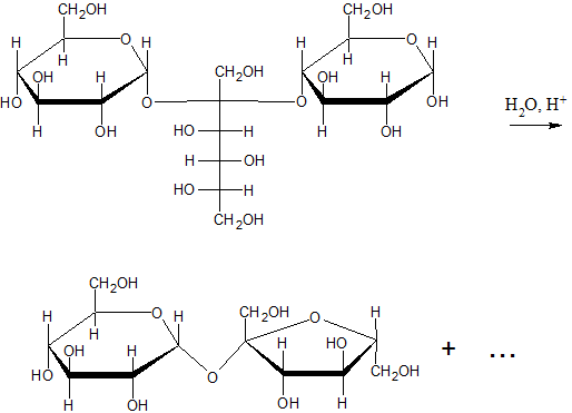

Видимо так:
Такой трисахарид - восстанавливающий. А при частичном гидролизе даёт в том числе и сахарозу - открытоцепная фруктоза сворачивается в цикл. Другие продукты - D-глюкоза, и "неправильная сахароза", состоящая из альфа-D-глюкозы и альфа-D-фруктозы.
Формально это условию задачи соответствует, но возможность существования такого трисахарида под большим вопросом. Фруктозе ничто не мешает свернуться в цикл и выбросить одну глюкозу и без всякого гидролиза.
