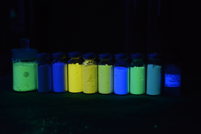

"ДИЛЕММА ДНЯ! ПОЧЕМУ ТАЛЛИЙ + И САМАРИЙ 3+ В ЙОДИДЕ АММОНИЯ ОБРАЗУЮТ СВЕТОСОСТАВ С ЛЮМИНЕСЦЕНЦИЕЙ, А НЕ ФЛЮОРЕСЦЕНЦИЕЙ?"
Сегодня я хочу рассказать о новых рецептах светящихся порошков. А так же затронуть природу флуоресценции такого редкого и опасного материала как таллий. Все эти порошки, которые вы видите на кадрах светятся в ультрафиолетовых лучах благодаря ионам одновалентного таллия, всего лишь один химический элемент дает такой большой спектр окраски! Таллием остается только восхищаться
Ядовитый ТАЛЛИЙ светится ??? Химия, Люминофор, Таллий, Яд, Дустхимхабрпром, Ацетат таллия, Флюорофор, Хлорид самария, Длиннопост
А пока давайте разбираться почему это все светится и причем здесь вообще таллий. Название элемент таллий получил по характерным зелёным линиям своего спектра и зелёной окраске пламени. Название элемента произошло от греческого слова таллос — что значит молодая, зелёная ветвь.
По сути мы будем использовать различные доступные вещества такие как йодид аммония, йодид калия, бромид калия, карбонат аммония и допировать их разной концентрацией ионов одновалентного таллия. Свечение полученных кристаллов будет зависеть от концентрации таллия в веществе.
В связи с крайней ядовитостью таллия достать его не реально, наверное даже радий проще найти и достать чем таллий, так же таллий находится в втором списке СДЯВ, и приобретение и работа с солями таллия карается законом российской федерации. Но в нашем институте разрешено работать, поэтому следите за деятельностью ДУСТХИМА и обязательно расскажи о нашем проекте своим друзьям. Вернемся к таллию, в качестве активатора мы выбрали максимально ядовитое вещество – ацетат таллия, чрезвычайно токсичная соль уксусной кислоты отличной подойдет для допинга.
И так, в первом опыте мы используем кристаллы йодида аммония, так как именно в нем таллий имеет максимальную флуоресценцию желтого цвета. Было получено три образца с разной концентрацией таллия, но тут произошло кое что интересное, в один из образцов с максимальной концентрацией таллия я добавил хлорид самария, хорошенько выпарил раствор ии флюорофор превратился в люминофор, не могу понять почему возникает свечение в отсутствии ультрафиолета? Если среди зрителей есть знатоки в кристаллохимии то обязательно напишите в комментариях почему возникает это явление?
Образец, который имеет люминесценцию, помимо таллия содержит и хлорид самария (III)
Немного по поводу получения таких порошочков. Все очень просто. Сначала готовится концентрированный раствор носителя, например йодида калия, в этот раствор вводятся ионы таллия в малых концентрациях, то есть в одну сотую или одну тысячную таллия в пересчете на концентрацию носителя. Затем раствор аккуратно выпаривается, полученные кристаллы измельчаются диспергированием в этаноле, а потом сушатся в эксикаторе над олеумом или концентрированной серной кислотой. После этих процедур полученный порошок начинает флуоресцировать в ультрафиолете. Физика этих процессов простая. Этот процесс активно наблюдается у силикатов магния, кальция, бериллия, бария, фосфатов кальция и стронция и особенно у галогенидов щелочных металлов, активированных небольшим количеством солей таллия. Свечение в этих случаях объясняется вхождением таллия в кристаллическую решетку галогенидов с образованием смешанных кристаллов и возможно комплексных ионов, так называемых галогенидталлатов – это производные таллиевой кислоты. Даже в десятитысячном молярном растворе таллий будет светиться в ультрафиолете.
Так, теперь переходим к следующим образцам. На кадрах так же кристаллы йодида аммония и ацетата таллия, только концентрация таллия уменьшена в 200 раз, по отношению к первым образцам, как мы видим желтый цвет превратился в синий. Удивительная природа таллия и его соединений, просто потрясающе. Люминесценцией эти соединения не обладают, они лишь светятся под воздействием ультрафиолета.
Таким образом допировать таллием можно множество соединений получая разные смешанные кристаллы. А как показал опыт с солью трехвалетнотного самария еще и возможность получать таллиевые люминофоры с редкоземельными элементами. Вот так опасный яд и токсин превращается в грациозную красоту в руках химика. Была предпринята попытка допировать карбонат аммония солями таллия и самария, но люминесценции в веществе не наблюдалось, флуоресценция в образце неоднородная, но само вещество выглядит на изломе очень красиво в лучах ультрафиолета. Некоторые знатоки кристаллохимии скажут, что некоторые галогениды светятся в ультрафиолете и без солей таллия. Да это так, но таллий увеличивает интенсивность свечения этих кристаллов в тысячи и десятки тысяч раз! Это явление активно применяется криминалистами и химиками аналитиками в исследовании таллия.
Конечно это чисто показательные эксперименты, которые больше рассказывают о аналитической химии таллия, а не о люминофорах и ультрафиолетовых исследованиях, использовать такие флюорофоры для приготовления красок явно не следует даже с учетом того что таллий находится в них в ничтожно малых концентрациях. Да и соли таллия стоят целое состояние, намного дороже чем солю лютеция, самария и диспрозия с тулием. Сами по себе полученные материалы не отвечают нужным требованиям по инертности, нерастворимости в воде и стойкости к ультрафиолетовому излучению.
