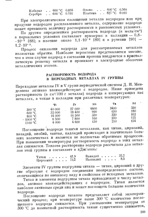

мне пришла в голову идея как сделать грубокий вакуум нахаляву. расположить внутри лампы кусочек титана, заполнить лампу водородом(вытеснили воздух), откачали водород(1-2Па) и затем индукционкой через стекло нагреть этот кусочек титана, одновременно откачивая выделяющийся поглощённый титаном водород до тех же 1-2Па. затем по мере остывания титан всосёт в сёбя эти остатки водорода и получится глубокий вакуум. или нет?
