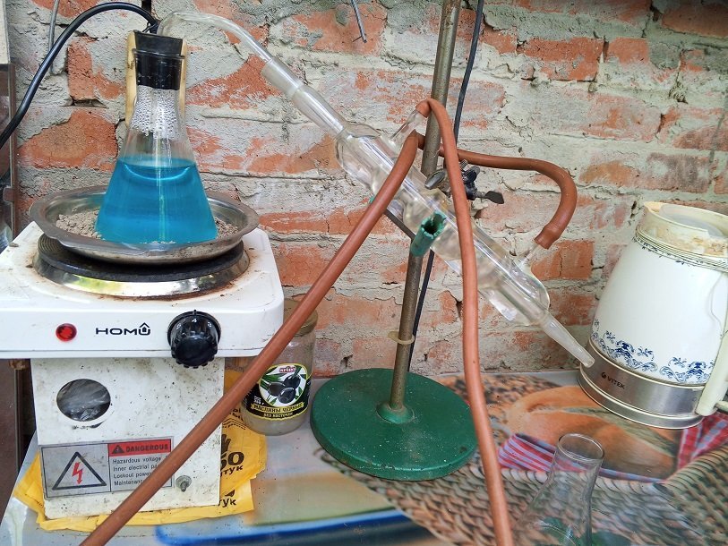

Дырку в пробке вторую делать лень.
Правильно я понимаю,что если азеотропа нет,надо только следить,чтоб температура не приближалась к 100 град,
даже пусть возьмём 90.  И вода в приемник не пойдёт ?
В 02.07.2025 в 18:50, главный колбасист сказал:
Пойдёт. Шоб не пошла - хоть какое-то подобие дефлегматора нужно. При 90С давление пара воды мало отличается от атмосфеного.
А вообще - это всегда в два приёма делается. Сначала в кучу всё, что гонится, а потом эту кучу разгоняешь на компоненты.
