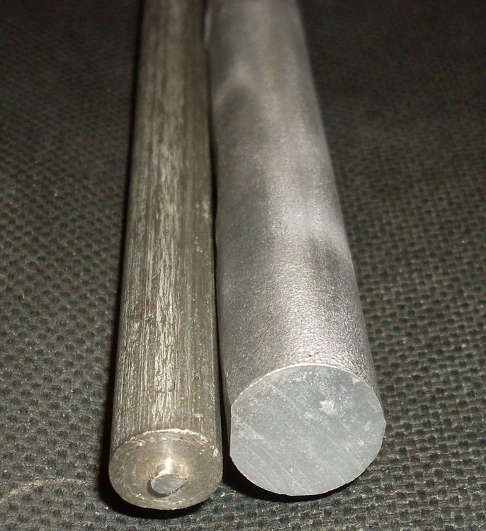

купил на рынке пару железок.слева титан - прутик 237 грам 6$ , справа анод бойлерный 120 грам 3.5$ длина цилиндра 20 см диаметр 2 см
теперь думаю как проверить что это чистый магний и магний ли это вообще
я ввёл данные в этот калькулятор http://promtk.com/calc/mass-rod/
учёл что вес металлической шпильки м5 длиной 35 мм около 5 грамм, вес прутка магния диаметром 5мм и длиной 20мм (настолько по магниту внутри прутка шпилька входит) около 1.5 грамма, также анод к верху превращается постепенно в овал 20Х21мм, поэтому я вбил в калькуляторе среднее значение 20.5мм диаметр. в итоге получил плотность 1765.  у магния плотность 1738 у алюминия 2700.
может ошибся где-нибудь в расчётах?

я проверил расчитав плотность и на горение порошка после напильника. если расчётная плотность совпадает с плотностью магния, есть варианты что это сплав?

 1.765 - получается совсем близко к магнию (1.738), отличие явно не выходит за пределы погрешностей.
А ведь бойлерные аноды как раз не имеет смысла делать из сплава, обычно они просто из магния. или нет?
