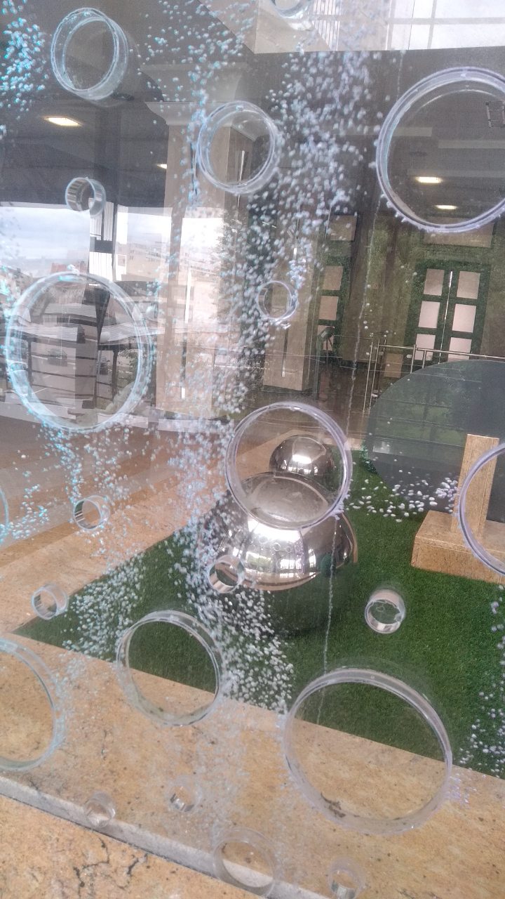

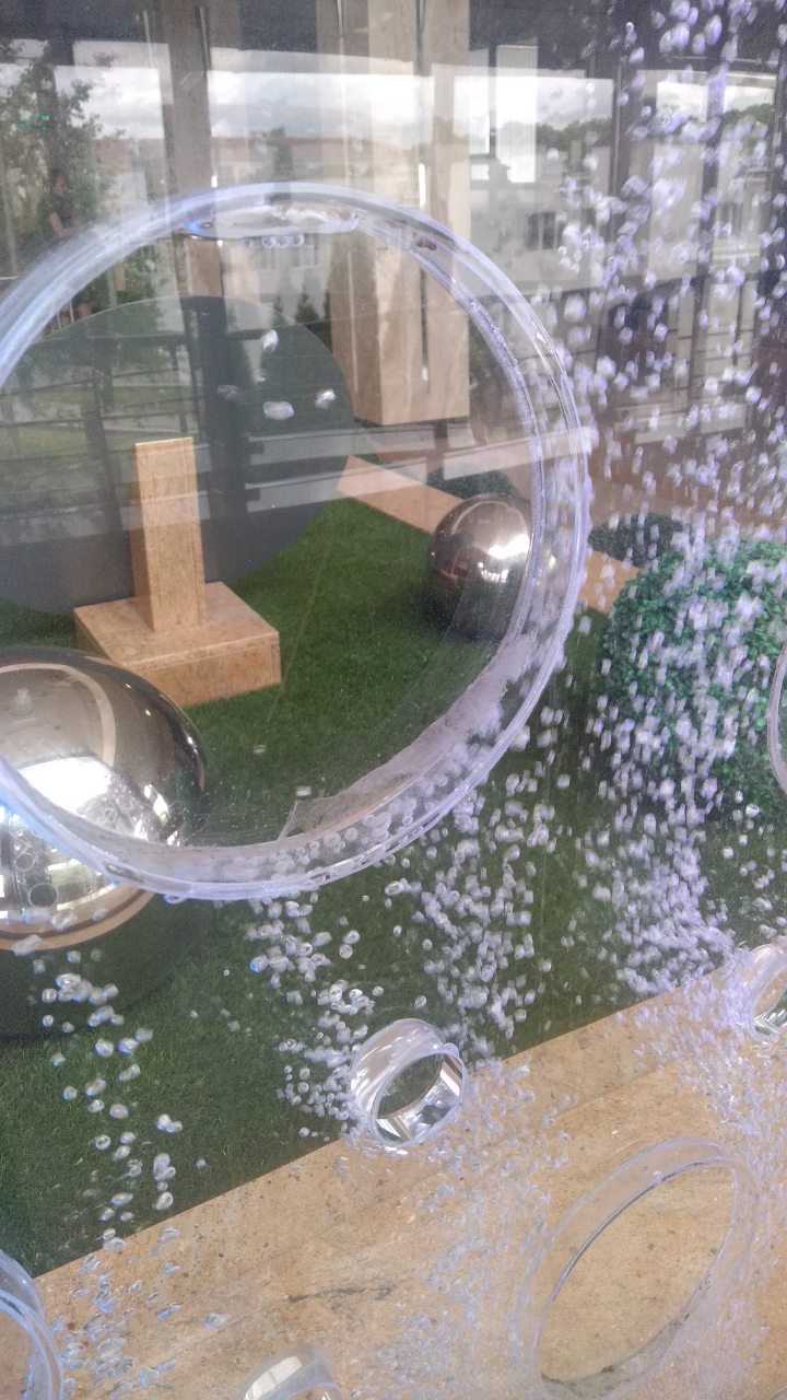

bilibuha Опубликовано 28 Ноября, 2019 в 16:37 Поделиться Опубликовано 28 Ноября, 2019 в 16:37 Доброго времени суток! Помогите, пожалуйста, растворить плесень или водоросли, вообщем чтобы это ни было. Есть пузырьковая аквапанель из полиметилметакрилата, склеенная УФ-отверждающимся клеем Acrifix 1R 0192 (состав клея производителем не разглашается). Эта панель "зацвела", чем можно растворить эту живность, не повредив оргстекло и клей? Водоросли внутри кружков, они заполнены водой. Фотки прилагаю. Также ссылка на клей (может будет полезна): https://www.acrifix.com/product/acrifix/en/products/reaction-adhesives/acrifix-1r-0192/index.htm Заранее спасибо! Фото: https://s8.hostingkartinok.com/uploads/images/2019/11/cd921841ff58d6a769a35996088295bc.jpg Фото 2: https://s8.hostingkartinok.com/uploads/images/2019/11/f34b5f037617dd162727275fb13b4d61.jpg Ссылка на комментарий
Вадим Вергун Опубликовано 28 Ноября, 2019 в 17:16 Поделиться Опубликовано 28 Ноября, 2019 в 17:16 Полностью растворить малореально, можно попробовать обесцветить сильными окислителями, например "белизной" либо гидроперитом. Чтобы впреть такого не происходило воду нужно сделать непригодной ждя жизни водорослей, например заменив ее на близкий к насыщенному (при минимальной температуре эксплуатации) раствор поваренной соли. 1 Ссылка на комментарий
bilibuha Опубликовано 28 Ноября, 2019 в 17:58 Автор Поделиться Опубликовано 28 Ноября, 2019 в 17:58 40 минут назад, Вадим Вергун сказал: Полностью растворить малореально, можно попробовать обесцветить сильными окислителями, например "белизной" либо гидроперитом. Чтобы впреть такого не происходило воду нужно сделать непригодной ждя жизни водорослей, например заменив ее на близкий к насыщенному (при минимальной температуре эксплуатации) раствор поваренной соли. С оргстеклом и клеем ничего не будет?) И сколько белизны посоветуете налить? Там 100 литров емкость Ссылка на комментарий
Вадим Вергун Опубликовано 28 Ноября, 2019 в 18:00 Поделиться Опубликовано 28 Ноября, 2019 в 18:00 (изменено) 2 минуты назад, bilibuha сказал: С оргстеклом и клеем ничего не будет?) И сколько белизны посоветуете налить? Там 100 литров емкость Пробуйте на малом образце оргстекла и клея. Количество зависит от качества белизны. Для начала попробуйте литров 1:10, и при необходимости увеличьте. Изменено 28 Ноября, 2019 в 18:01 пользователем Вадим Вергун 1 Ссылка на комментарий
bilibuha Опубликовано 29 Ноября, 2019 в 23:01 Автор Поделиться Опубликовано 29 Ноября, 2019 в 23:01 28.11.2019 в 20:00, Вадим Вергун сказал: Пробуйте на малом образце оргстекла и клея. Количество зависит от качества белизны. Для начала попробуйте литров 1:10, и при необходимости увеличьте. Сегодня провел эксперимент, склеил этим клеем оргстекло и поместил на 3 часа один экземпляр в белизну, а второй в "крот". Водой не разводил. Видимых изменений никаких с оргстеклом и клеем, все прозрачно, чисто, крепко держится. Вопроса два: на сколько вообще имеет смысл пробовать "крот" и стоит ли пробовать на панели неразбавленную белизну? Ссылка на комментарий
Вадим Вергун Опубликовано 30 Ноября, 2019 в 08:38 Поделиться Опубликовано 30 Ноября, 2019 в 08:38 9 часов назад, bilibuha сказал: Сегодня провел эксперимент, склеил этим клеем оргстекло и поместил на 3 часа один экземпляр в белизну, а второй в "крот". Водой не разводил. Видимых изменений никаких с оргстеклом и клеем, все прозрачно, чисто, крепко держится. Вопроса два: на сколько вообще имеет смысл пробовать "крот" и стоит ли пробовать на панели неразбавленную белизну? Пробовать "крот" смысла нет никакого, он не окислитель. Неразбавленную белизну пробовать смысл имеет чем больше концентрация тем быстрей пойдет процесс. 1 Ссылка на комментарий
bilibuha Опубликовано 30 Ноября, 2019 в 09:06 Автор Поделиться Опубликовано 30 Ноября, 2019 в 09:06 27 минут назад, Вадим Вергун сказал: Пробовать "крот" смысла нет никакого, он не окислитель. Неразбавленную белизну пробовать смысл имеет чем больше концентрация тем быстрей пойдет процесс. Про крот я имею в виду не с целью обесцветить, а с целью растворить. Бесполезно? Ссылка на комментарий
bilibuha Опубликовано 5 Декабря, 2019 в 12:19 Автор Поделиться Опубликовано 5 Декабря, 2019 в 12:19 30.11.2019 в 10:38, Вадим Вергун сказал: Пробовать "крот" смысла нет никакого, он не окислитель. Неразбавленную белизну пробовать смысл имеет чем больше концентрация тем быстрей пойдет процесс. Попробовали 100 литров белизны чистой, результата нет... Ссылка на комментарий
Андрей Воробей Опубликовано 10 Декабря, 2019 в 02:48 Поделиться Опубликовано 10 Декабря, 2019 в 02:48 По фотографиям не видно, сообщаются ли как-то эти круглые полости с остальным объёмом панели... Ссылка на комментарий
aversun Опубликовано 10 Декабря, 2019 в 04:44 Поделиться Опубликовано 10 Декабря, 2019 в 04:44 Щелочь разрушает белки Ссылка на комментарий
