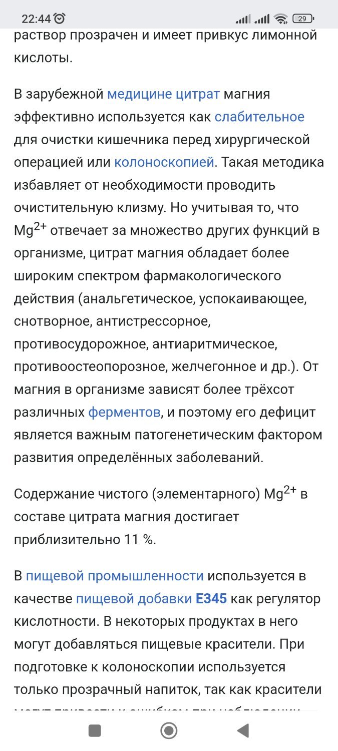

Цитрат магния также действует
это побочное действие, а не основное, как у сульфата, ГОВНОЕДУШКА, не путай мягкое и теплое.
В 03.02.2025 в 21:45, бродяга_ сказал:
Дружище, ГОВНОСЛЕДОПЫТушка
Читай, роднуля, образовывайся. Не какашками едиными свет стоит
Но ещё, на всякий случай. Концентрация мала для этих эффектов
