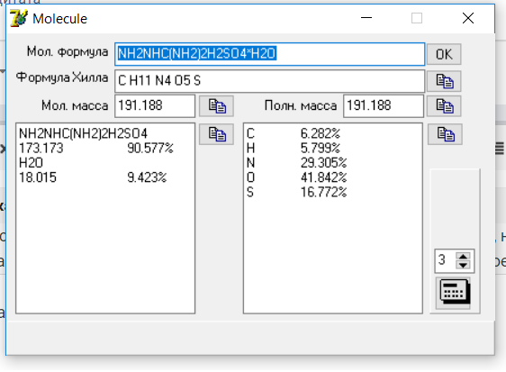

yatcheh Опубликовано 30 Декабря, 2019 в 11:32 Поделиться Опубликовано 30 Декабря, 2019 в 11:32 1 час назад, creck сказал: засыпал 50грм в колбу, прогрел под вакуумом, потом открыл колбу дал выйти влаге, на выходе получилось 47.64 грм без учета того, что осталось на стенках (там может 0.5 грм). стало ли данное вещество безводным? В одноводном сульфате аминогуанидина 9.423% воды. Значит от 50 г должно остаться 45.3 г вещества. Недосушили чуток. Ссылка на комментарий
