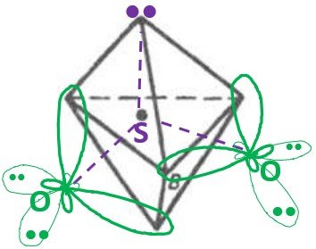

гибридизация в SO2 - sp2 или sp3d ?
Всем доброго дня,
хотелось бы разобраться.  Если для создания SO2 сера расспаривает электроны на d-подуровень, то не должны ли все 5 орбиталей участвовать в sp3d гибридизации с построением тригональной бипирамиды? Тогда к четырем вершинам двух граней крепятся атомы О своими тетраэдрическими sp3 орбиталями, а ещё в одной вершине - неподелённая пара? (примерно как я нарисовал ниже).

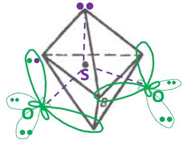

Что смущает - так то, что здесь вообще нет прямых связей ("сигма"), а есть только как бы по две боковые "пи" связи, и что делать с 10-ю электронами у серы в такой конструкции. Но если сера полностью отпускает один из общих электронов к кислороду , чтобы остаться с октетом (мой скромный рис.2), тогда вроде и нет нужды в sp3d гибридизации, всего остается 4 орбитали, минус одна "пи"-связь со вторым кислородом, то есть остается sp2 гибридизация и плоская угловая молекула О- -- S+ = O.  То есть по сути, сера расспаривает свой p-электрон не чтобы поместить его на d, а чтобы тупо полностью отдать кислороду???

Да, SO2 - это sp2 гибридизация.  Геометрия угловая. Может быть представлена резонансными формами:  O--S+=O  <->  O=S+-O   Пи связь образуется за счет p орбиталей.  d орбитали в первом приближении  - не связывающие орбитали.
4 часа назад, фосолиф-кимих сказал:
Спасибо.  Правильно ли я понимаю тогда, что у атомов кислорода здесь гибридизация: с одинарной связью - sp3, с двойной - sp2, а пи-связь как бы то ли на одном атоме, то ли на другом, типа блуждает?
