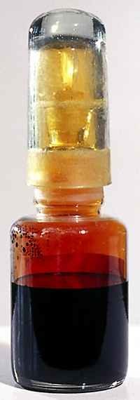

С эфиром ничего не бывает, по крайней мере, в литровых бутылках с завинчивающейся крышкой и полиэтиленовой подкладушкой. Небольшое избыточное давление, и всё. Естественно, воняет. Я дома хранил реактивы либо в заводской упаковке (стекло, винтовая крышка и подкладушка), либо, если маленькие объёмы, в аптечных склянках тёмного стекла, типа как из под настоек. Бром дома хранил только в виде бромида, который при необходимости окислял бихроматом в сернокислой среде. Бром - адская штука. даже из-под двойного шлифа, как у Aversun'а на картинке, он летит. Самое стрёмное, что поверхности легко впитывают пары брома, и, похоже, всё, что может, бромируется. В результате появляется стойкий тяжёлый запах, неприятный, от которого тяжело избавиться. Как вариант, ставить склянку с бромом в эксикатор с тиосульфатом. Так и кислоты можно ставить в эксикаторы с содой. Только вот расход пространства получается негуманный.
Смешно. Я нашел тему на форуме с такими фото.
И как результат - одна болтовня, где такие или подобные склянки не сказано. У многоуважаемого ВС нет - 0 штук.
