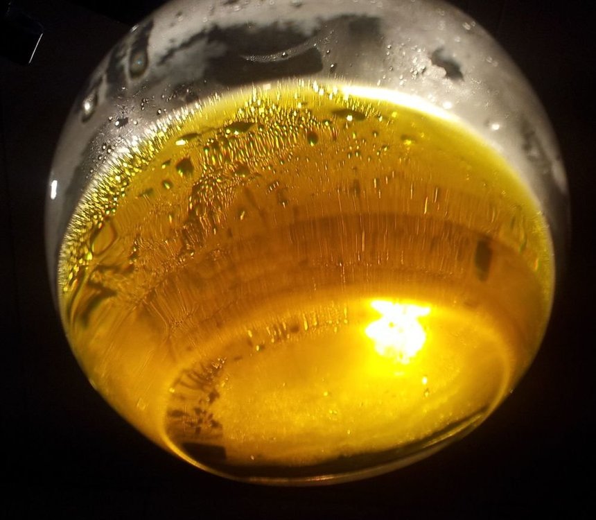

Новые результаты экспериментов. Экспериментирую с маленькими кусочками осадка.
Только просьба не ругаться. Я все ваши советы выписал и зафиксировал. Пока не готова вытяжка пытаюсь ещё помудрить с реактивами.
Итого:
1. Высушенный осадок растворил в соляной кислоте.
2. Добавил 4 части дистиллированой воды и довел до кипения (см. фото)
20200227_023351.thumb.jpg.db5256030e319925528ce1c96d81afb6.jpg3.
3. Развел в дистиллированой воде метабисульфит (Na2S2O5)
Тут  обнаружил что у он у меня два года как просроченный. Но внешне признаков деградации не видно.  Белый рассыпчатый порошок без комков.
4 . Добавил в основной раствор метабисульфит. Раствор приобрел коричневатый оттенок.  (см. фото)
5. Начал подогревать. При доведении до кипения раствор сначала стал очень бледным, а потом приобрел оранжеватый оттенок и выпал творожистый осадок.
Что скажут гуру?
Осадок на растворяется, а просто оседает. Весьма легкая и не понятная взвесь.
Я вот что думать начинаю... То ли лыжи не едут, то ли я ... :al:

3 часа назад, micgelly сказал:
все эти манипуляции массаж деревянной ноги. только тест цементация на драг металлы.когда убедишься в их отсутствии, травить пыль от помола.
Причем тут пыль?
Кто то видимо не внимательно читает. Вся пыль была тщательно отфильтрована после ЦВ.
Изменено пользователем micgelly
6 минут назад, micgelly сказал:
а если еще раз прокипятить с царем?
нагрев до кипения, оставить остывать и так несколько раз.
Не исключаю. Возможно и надо. Только блин с кипением облом. Дико пенится. Пыль моментально на пузырях поднимается вверх.
А что нибудь без кипения можно придумать?
1 минуту назад, micgelly сказал:
Дико пенится.
это косвенный признак что там еще есть металл. изменение цвета это подтвердит.
для теста не обязательно брать всю пыль. достаточно тестировать часть но от перемешанного общего. драги тяжелые, любят на дно падать.
