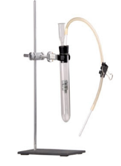

прибор Д.М.Кирюшкина?
Прибор Кирюшкина - это просто вот такая пробирка с воронкой и трубкой в пробке?  А если трубка отходит не из пробки, а сбоку из стекла, это все еще он?
Что означает "прибор Кирюшкина, заряженный на углекислый газ"?  Опыт такой - в воронку прибора, "заряженного на углекислый газ", налить раствор соляной кислоты. Газоотводную трубку опустить в раствор гидроксида кальция, ждать получения прозрачной жидкости.  Еще в ингредиентах - мрамор.  Соляную кислоту в пробирку на мрамор что-ли наливать?  Толком не написано.
Только что, Папа_школьника сказал:
По сути примитивный и маленький аппарат Кипа, может быть и боковым отростком
images?q=tbn:ANd9GcR_VPdMzhwSvg50X1Cl1Ua
  • Спасибо! 1
Углекислый газ в лаборатории обычно получают взаимодействием мрамора (CaCO3) с соляной кислотой
Зарядить на углекислый газ, значит в пробирку на медную сетку (сейчас вместо нее обычно используется резиновая шайба, с зазором входящая в пробирку) поместить мелкие кусочки мрамора (вместо гранул)
На боковой отвод одеть резиновую трубку с зажимом или краном (закрытым)
Плотно вставить пробку с воронкой в горлышко пробирки
Аккуратно наливать в воронку соляную кислоту.
Поскольку нижняя часть прибора замкнута, то в пробирку сможет зайти только немного кислоты, до мрамора она не достанет и реакция не начнется, основная часть кислоты останется в воронке.
Прибор готов к работе
Как только будет открыт кран, из пробирки начнет выходить воздух, а в пробирку будет поступать кислота из воронки. Когда кислота в пробирке достигнет мрамора - начнется реакция и из пробирки пойдет углекислый газ
Если затем кран перекрыть, выделяющийся углекислый газ начнет вытеснять кислоту обратно в воронку, ее контакт с мрамором будет нарушен и реакция автоматически прекратится.
Так ее можно будет запускать и прекращать неоднократно
6 часов назад, M_GM сказал:
Всё стало понятно, спасибо!
