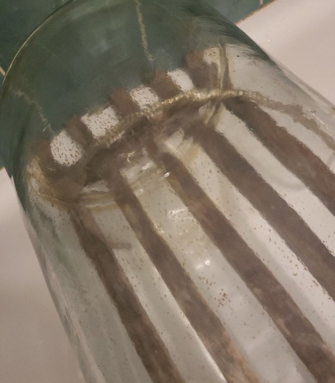

Есть широко известный вам бутыль на 20 литров. Раз в год там булькает вино. После процедуры на стенках остаются прилипшие "остатки жизнедеятельности". Конечно, механическая очистка самый лучший вариант, но в данном варианте он невыполним технически. Соответственно надо, залил 20 литров, постояло, слил. Желательно, после этой процедуры не откинуть ласты после потребления вина из этой тары.
Первое, что приходит на ум, каустическая сода, или кальцинированная сода, или может поташ?
С другой стороны, на Флуппе (каустическая сода + кальцинированная сода) пишет. Не применять для стекла и керамики.

Не. Так не булькает. Єто первое что пробовал. Как и использование пищевой соды. Никакие "амплитудные движения" не дают результата. Я использую губку на палке. Фото для понимания.
20191027_171318.jpg.73ee2d0115350137c199be2ee0c7306e.thumb.jpg.f993ea70bae7e52d2b98e9901c4219e7.jpg    20191027_171604.jpg.21bd573ea9b628440f8060501380c64d.jpg.3ab59ddd9a5059bde41a2d55a2d7ed98.jpg
Некоторые рекомендуют использовать чистящие средства с " активным кислородом". Но я не знаю что это такое.
