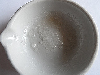

Камрады:)
По гликолевой кислоте, неделю сохло, получилось вот что  (фоты прикрепляю)
Короч формульно:
2 молекулы гликоля + 2 молекулЫ перманганата, среда-H20
получается   (минус) -  2Кон,   -2Mn02, выход-   гликолят калия , гликолевый альдегид
Вопрос, при окислении 20 мл (22, 2 гр) гликоля брать равное кол-во перманганату?
Или присыпать с избытком, шоб альдегид окислялся наверняка в гликолевую кислоту
На вкус кристаллы что в плошке, кислые, ну очень)
Кто  имел дело с гликолевой кислотой(выпаривал, синтезировал) просветите.
Как выглядит? Вкус) ясно кислый)))SAM_1374.jpg.006dada2a4dbc47d635bc3afe575814e.jpg
