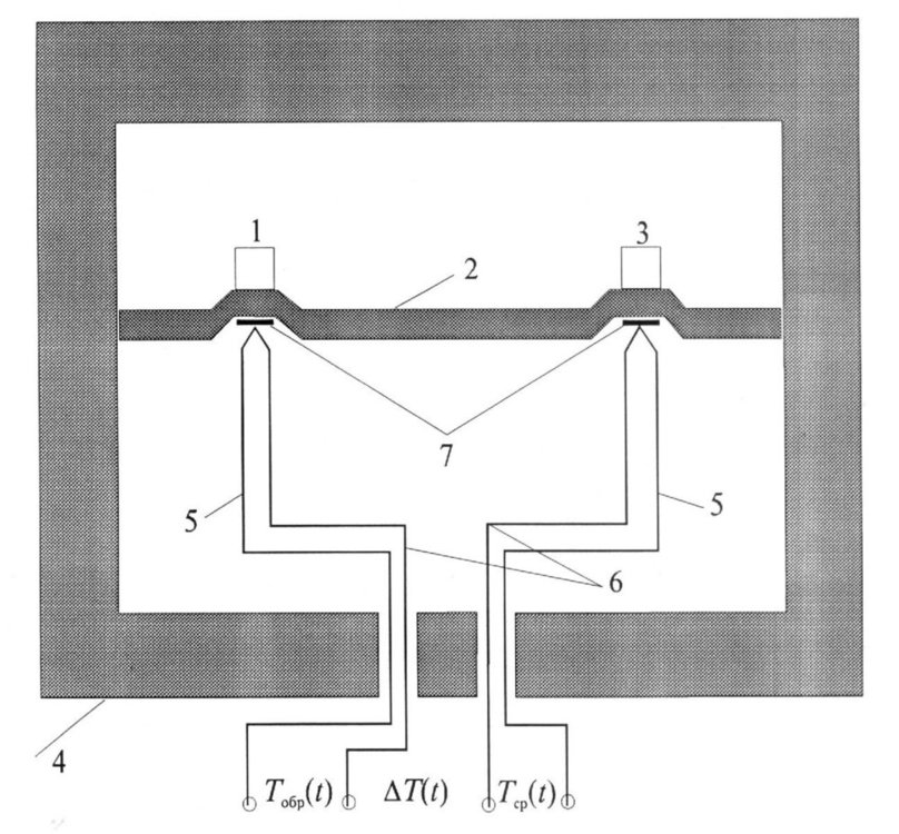

Развитие ДТА привело в 1963 г. к появлению метода дифференциальной сканирующей калориметрии (ДСК), в котором, в отличие от ДТА, температуры образца и эталона поддерживаются равными за счет подведения тепла извне к образцу или эталону. В дифференциальных калориметрах образец и вещество сравнения изолированы друг от друга и подвергаются нагреванию (или охлаждению) по линейному закону. Во время процесса, сопровождающегося выделением или поглощением тепла, на образец подается или с него удаляется тепло так, чтобы разность температур между образцом и веществом сравнения равнялась нулю. Тепло, затрачиваемое на выполнение этого условия, выраженное в микроджоулях в секунду, фиксируется на графике в координатах тепловой поток – температура. Температурно-временные кривые ДСК зависят только от процессов, обусловленных различной природой эталона и образца, прочие температурные различия компенсируются благодаря симметричному расположению обеих калориметрических ячеек в калориметре. Площадь пика под кривой ДСК прямо пропорциональна энтальпии процесса независимо от термических характеристик образца. Определение энтальпии реакции методом ДСК не требует калибровки во всем температурном интервале. Преимуществами этого метода являются высокая точность измерений, простота и надежность. Схема калориметра ДСК, выпускаемого фирмой «Меттлер», приведена на рис. 2. Держатель образцов изготовлен из кварца, на его поверхность вакуумным напылением нанесены пять термопар, покрытых слоем кварца для защиты и изоляции. Чашки с образцами находятся в хорошем тепловом контакте со спаями термопар, что обеспечивается оригинальным конструктивным решением.

Рис. 2. Принципиальная схема дифференциального сканирующего калориметра теплового потока: 1, 3 – площадки для исследуемого образца и образца сравнения соответственно; 2 – кварцевый держатель со впаянными термопарами 5, 6; 4 – оболочка, 7 – изолирующий слой кварца.
