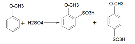

ВОт что у меня получилось))))))
Сульфирование - реакция электрофильного замещения. Поэтому оно идет тем лучше, чем больше электронная плотность в бензольном кольце. У толуола (– CH3 Ориентант I рода, +I +M эффекты), у анизола (O-CH3 ориентант I рода  -I +M эффекты). Ориентанты I рода, повышают электронную плотность в бензольном кольце, увеличивают его активность в реакциях электрофильного замещения, у нитрогруппы (-NO2 - ориентант II рода (мета— ориентанты) -I -M эффекты). Все ориентанты II рода, уменьшают в целом электронную плотность в бензольном кольце, снижают его активность в реакциях электрофильного замещения.
Таким образом, легкость электрофильного замещения для соединений, уменьшается в ряду:
а) толуол, б) анизол, в) нитробензол
Реакция сульфирования толуола:
Реакция сульфирования анизола:
продукты реакции: толуол = о и п-толуолсульфокислота
анизол = о и п- анизолсульфокислоты
нитробензол -= м-нитробензолсульфокислота
