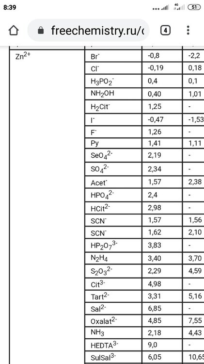

По многим данным не растворим, или растворим очень слабо. Но константа устойчивости цитратного комплекса, судя по таблице 4,98, больше чем аммиачного
Но при добавлении цитрат натрия, какого то растворения осадка не заметил. Почему?

А вы сначала посмотрите для какого состава комплекса дается константа нестойкости. Может самый устойчивый комплекс как раз сам цитрат цинка.

Судя по таблице, если я конечно правильно понимаю эквимолярно цитрат цинка, и натрия
Таблица
Судя по таблице цитрат и ион цинка всегда дают комплексы 1:1, т.е. не дают других комплексов, кроме внутримолекулярных. И самый устойчивый - цитрат цинка (формат таблицы не позволяет показать правильное соотношение ионов с разным зарядом, считается, что сами догадаются). По факту это не константа нестойкости, а произведение растворимости.

Короче растворился цитрат цинка, при добавлении избытка цитрат натрия. Прям в точности не считал соотношение, но растворился без осадка
