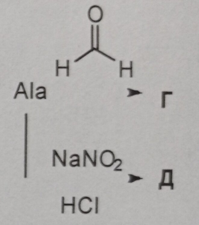

Если я правильно понимаю, то в результате 1й реакции к соединению присоединится радикал СН3 (C2H5OC(O)CH(CH3)C(O)OC2H5). Потом произойдёт восстановление при помощи гидразина (продукт я так и не смогла написать), потом нитрование и окисление. Далее 2 пути взаимодействия продукта 1) с формальдегидом 2) нитрование. Напишите, пожалуйста, кто понимает, какие продукты получаются на каждом из этапов цепочки
1. метилирование малонового эфира по метиленовой группе
2. превращение сложного эфира в моногидразид
3. превращение гидразида в азид и гидролиз сложноэфирной группы
4. реакция Курциуса с образованием аланина
5. конденсация аминогруппы с формальдегидом
6. дезаминирование аланина
