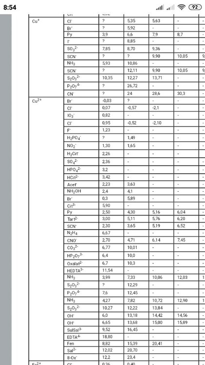

dmr Опубликовано 22 Ноября, 2020 в 03:57 Поделиться Опубликовано 22 Ноября, 2020 в 03:57 5 часов назад, Paul_S сказал: поскольку комплексонаты металлов в высокой степени окисления на несколько порядков стабильнее, чем в низких По моему слишком смелое заявление. Цианидный комплекс меди(I) существует, в отличии от меди(II) Пирофосфатный комплекс именно меди(I), имеет константу устойчивости практически как цианидный, а у меди(II) раза в два с лишним меньше, итд. Я думаю такое не только с медью бывает Аммиачный, галогенидный комплекс у меди(I), тоже крепче По крайней мере, судя по таблице констант устойчивости Ссылка на комментарий
Paul_S Опубликовано 22 Ноября, 2020 в 05:22 Поделиться Опубликовано 22 Ноября, 2020 в 05:22 1 час назад, dmr сказал: По моему слишком смелое заявление. Цианидный комплекс меди(I) существует, в отличии от меди(II) Пирофосфатный комплекс именно меди(I), имеет константу устойчивости практически как цианидный, а у меди(II) раза в два с лишним меньше, итд. Я думаю такое не только с медью бывает Аммиачный, галогенидный комплекс у меди(I), тоже крепче По крайней мере, судя по таблице констант устойчивости Цианидный комплекс меди 2+ не существует, потому что медь 2+ цианид окисляет. Про пирофосфатные комплексы - это вообще какой-то блеф. Во-первых, пирофосфат водой довольно быстро гидролизуется в фосфат, а в какой среде их изучали если не в водной? Где достоверность, что там были именно пирофосфатные комплексы? Во-вторых, медь 1+ вообще не образует водных растворов солей кислородных кислот. Сульфат меди 1+ в воде сразу диспропорционирует на медь и медный купорос. Фосфат меди 1+, по-моему, неизвестен. Аммиак, галогены - это не комплексонаты. Медь 1+ - это мягкая кислота Льюиса, она образует связи с большой долей ковалентности, как серебро, как ртуть, поэтому у нее прочные комплексы с лигандами. А я говорю про комплексонаты, про хелатный эффект. Вот, например, стабильности комплексов с ЭДТА https://ido.tsu.ru/schools/chem/data/res/metod_chem_analiz/virtlab/text/sp5.htm Fe2+ FeY2- 14,33 Fe3+ FeY- 25,10 Ссылка на комментарий
dmr Опубликовано 22 Ноября, 2020 в 06:07 Поделиться Опубликовано 22 Ноября, 2020 в 06:07 40 минут назад, Paul_S сказал: пирофосфат водой довольно быстро гидролизуется в фосфат Возможно путаете с пиросульфатом, или ещё чем. Но пирофосфаты, и даже пирофосфорная кислота вполне устойчивы в воде, при не слишком высоких температурах. 42 минуты назад, Paul_S сказал: Где достоверность, что там были именно пирофосфатные Серебро, как качественная реакция на пирофосфаты. Я сам пробовал. Нормально живут пирофосфаты в воде. Даже промышленные электролиты есть, правда для меди(II) 44 минуты назад, Paul_S сказал: Аммиак, галогены - это не комплексонаты А что это? Возможно я не слишком хорошо понимаю термины. Но Аммиачный комплекс везде пишут. Или хлоридный... Ссылка на комментарий
