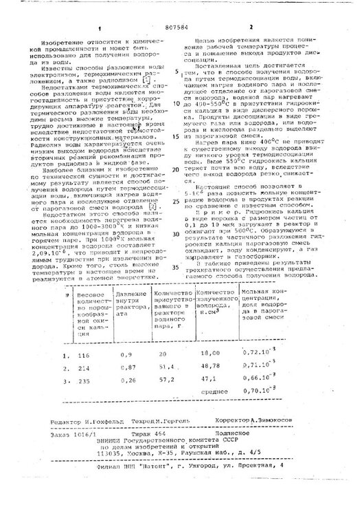

Разложение воды на Ca(OH)2
Что это написано,правда ли ?
И не связанно ли это с темой про котлы и печи с добавлением известняка,
которые муссируются в сети как только холода наступают ?
31 минуту назад, главный колбасист сказал:
Ну она кликабельна. надо было наступить на нее. увеличится.
Да это понятно. Наверно, у меня увеличитель не работает )))
Вы на циферки-то - посмотрите. Изобретателю удалось поднять долю водорода от 0.0001% до 0.1%. Если поделить одно на другое - выглядит впечатляюще. А так-то - как были мышкины слёзки, так и остались. Да и эти циферки сомнительны. Никакой супер-пупер Катализатор не изменяет состояние равновесия. Всё, что он может - это ускорить его достижение. Разложение 0.1% воды при 500С - очень сомнительная циферка.
