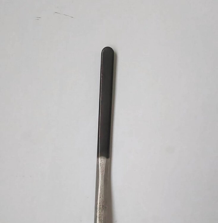

Подскажите пожалуйста как  электрохимическим способом заворонить в черный цвет высокоуглеродистую сталь.Дело в том что бы покрытие было изноустойчивое. А детали длиноой от 1 метра и до 2.5 метров. Горячее и холодное не подходит. В наличии есть все для гальваники .
Доброго дня Как вариант фосфатирование с чёрной пропиткой: https://www.youtube.com/watch?v=8OTajYSvYJ8&t=59s
Имхо, фосфатирование для такого применения (рапиры) не подойдет. Оно достаточно хрупкое. Да и царапается, пусть не до основного металла, но царапина видна на нем отчетливо.
2 часа назад, Леша гальваник сказал:
Да, для рапиры пожалуй не подойдёт. Изначально в ТЗ про рапиру не было сказано.
