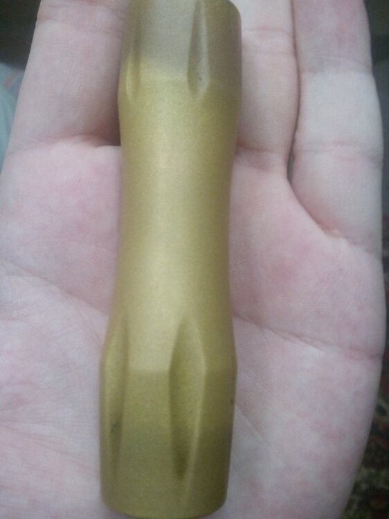

Всем привет.
Сразу скажу - в гугле был, советы уровня "прокипятить латунь в растворе лимонной кислоты" не помогли.
Поэтому решил обратиться к профессионалам.
Как и чем очистить латунь он налета? Без грубой механической обработки. Кислоты может какие нибудь есть, в которых можно замочить а потом протереть тряпкой?
Прилагаю фото, что бы было понятно насколько всё плохо.
22 минуты назад, Чугуниевый сказал:
Тонкой механической обработкой - просто полирнуть. Быстро и эффективно.
Зубной пастой, аммиаком с мелом или без мела, одним из десятков средств из магазина, шкуркой 600-1000. Да тряпкой потереть 10 минут.
21 век блин. Это же латунь с легким налетом а не атомный реактор.
3 часа назад, Begemot_555 сказал:
Аммиак с мелом. В армии называлось Асидол. Никаких там 10 минут.... минуту выдерживаем и стираем
10 минут я имел ввиду тряпкой без ничего.
