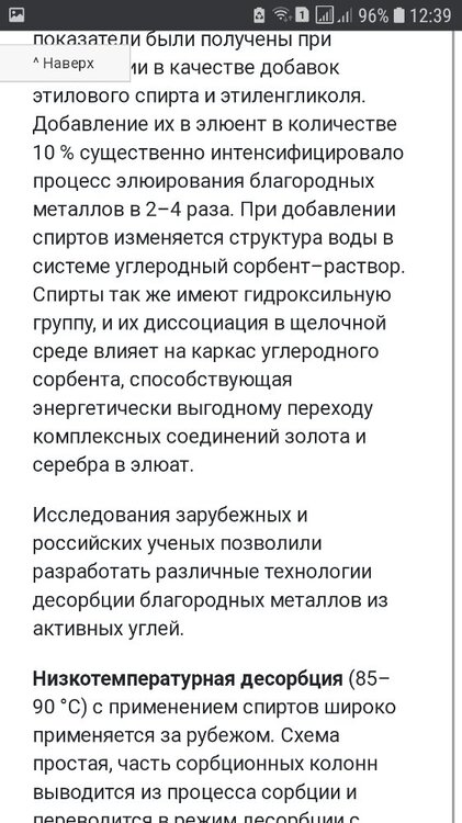

Раствор состав
-этиленгликоль 10%
-гидроксид натрия 4%
-вода остальное
Этим раствором производится десорбция
В раствор переходят бромиды Ме
Далее электролиз при 80-90 градусах(незнаю получится ли соблюсти темп.)

12 часов назад, Arkadiy сказал:
И где здесь хоть один комплекс?  просто смесюга
К примеру бромид золота 1 с гидроксидом натрия
Или др. Анионы Ме с гидроксидом

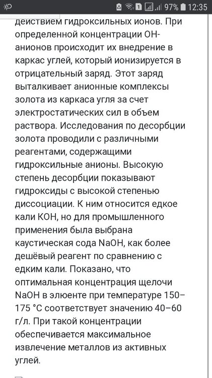

17 минут назад, злой777 сказал:
Котеоны :)
Бромиды других металлов (железа, никеля, меди, хрома...) упадут в осадок в виде гидроксидов.
Но, если достаточного количества бромида не будет, в щелочной среде на аноде железо и никель запассивируются практически насмерть.

2 часа назад, Леша гальваник сказал:
Котеоны :)
Вроде как пишут что выталкивает в раствор анионы
