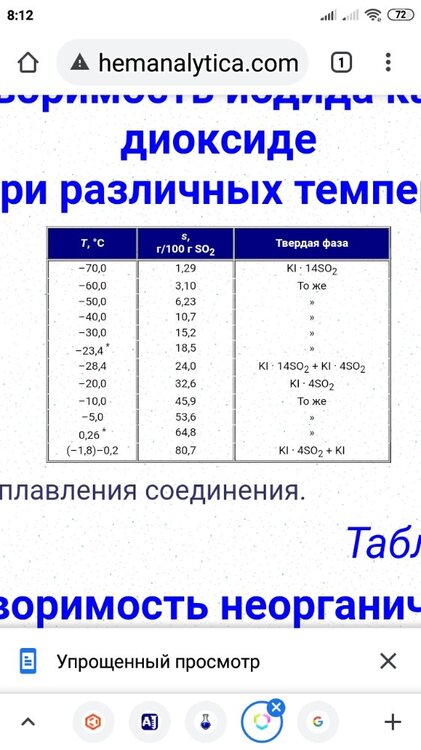

Может ли при НУ КI с конденсировать SO2
dmr
Собственно вопрос из-за довольно редкой высокой растворимостью  КI в SO2
А при комнатной температуре  SO2 будет ли конденсироваться над KI?
Кто нибудь наблюдал?

12.03.2021 в 10:13, dmr сказал:
 Так как Т кип SO 2  -10,01 C , то при н.у. наверное будет отдельно твердая фаза- КI и газообразный SO2
