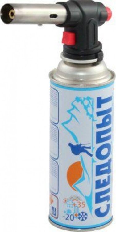

пропановый баллончик с горелкой подойдет?
до каких пор греть?
Умаетесь вы ним серебро пробовать расплавить.

Ну наверное в зависимости от количества. Грамовые количества наверняка сплавит

500г такой горелкой очень долго будет. Можно паяльной лампой. Греть хотя бы до красного каления, тонким слоем.
