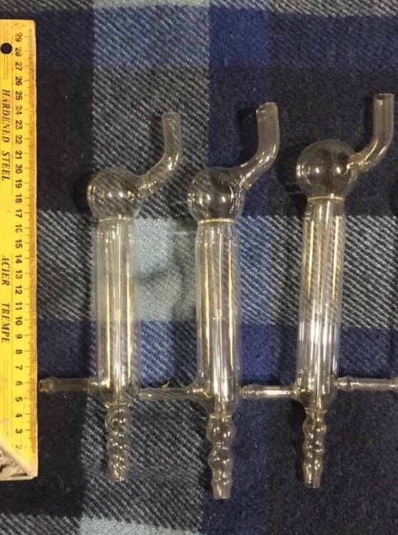

для ротора идет обычный водоструй, для экономии воды сварганьте оборотную систему из бочки и садового насоса подходящей мощности. из минусов - занимаемое место.
