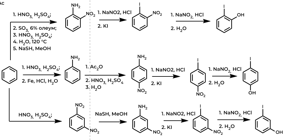

Как синтезировать изомерные иодфенолы из бензола?
Ошибок дофига в вашем ответе.
Верхняя схема: у меня сомнения, что нитрогруппа даст просульфировать в орто-положение с нормальным выходом.
Впервые вижу, чтоб нитроарены превращали в фенолы прямым нитрозированием (последняя реакция на всех схемах).
4 часа назад, chemister2010 сказал:
По поводу верхней схемы согласен, нужно было нитровать, восстановить до анилина, ввести защиту и уже потом сильфировать
