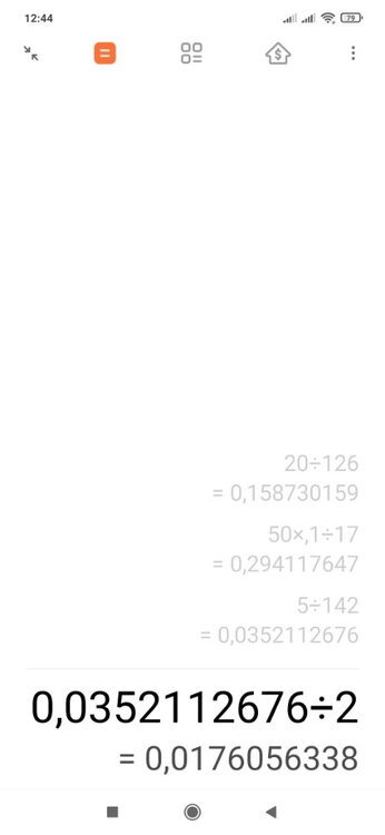

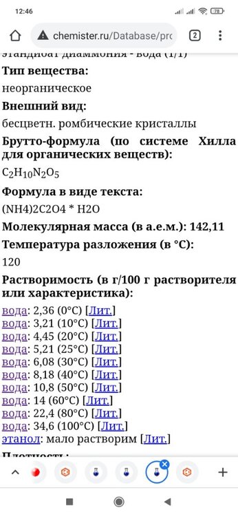

У вас получится примерно 0,16 моль оксалат аммония моногидрат. Растворимость его примерно 0,017 моль на ваши 50мл ,хотя у вас даже меньше. Там же ещё аммиак был, ещё часть воды свяжет оксалат. Поэтому и
11.05.2021 в 23:53, Elzw сказал:
молочным раствор
Т.е надо примерно в 10 с лишним раза разбавить, для получения прозрачного раствора
Ну или хорошо греть, хотя разбавить по любому надо. Если у вас нет каких-то примесей конечно
