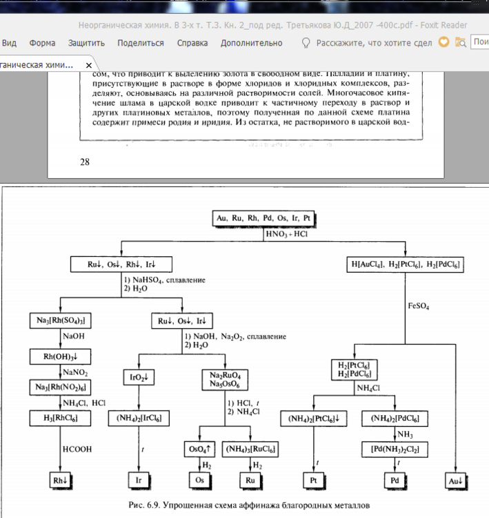

отдавайте... аж бегом. оставьте себе часть - время убить  и мозги чем нибудь занять...в такую жару...Третьяков Ю.Д. 2007  Т-3 книга  2  Есть у вас ? 2021-07-21_20-12-56.thumb.png.1553bc4d51c4f771d1d13c118f130cd7.png

2 часа назад, _agrixolus_ сказал:
После осаждения золота железным купоросом, на стадии осаждения палладия гидроксидом аммония железо случаем не выпадет. Мне кажется должно...
Ну можно вымыть его солянкой...
9 часов назад, _agrixolus_ сказал:
Гладко было на бумаге.. В реале - грабли на каждом шаге.
