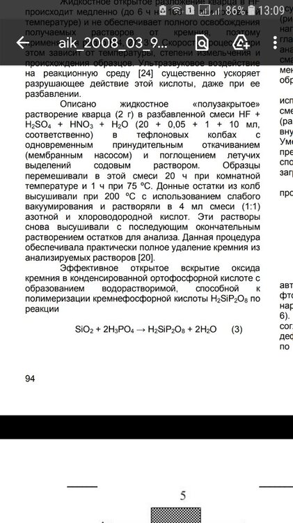

Опять кривые патенты читаете. Отмывайте керамику плавиковой. Это муллит, должен отмыться.
Отмыть 98% керамики...думаю что нереально
Темболее сама по себе плавиковая,без серной и азотной растворять небудет

Отмойте 60%. И вы должны увидеть в анализном чеке обогащение своего сырья. Лично я не стал бы добавлять других кислот на первой стадии, только воду.

Ивсеже...
