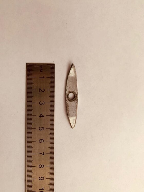

Где купить сталь 40×13 для ножа мельницы?

40Х13?
0,4% углерода, 13% хрома остальное железо и примеси? Кухонный нож среднего качества возьмите.
Или я Вас неправильно понял?
Нет, Вы всё правильно поняли.
Ещё поищу, конечно, но если не отыщется, похоже, придётся из кухонного ножа вытачивать.

Потом закалка..  Надо лист или круг?
Лист.
Буду Вам признателен, если поделитесь, как лучше потом закаливать.
1 час назад, malkov_vs сказал:
крутит нож с какой-то астрономической скоростью
Тогда нужна балансировка. Моё мнение - лучше купить готовый ножик у производителя. Лист отожженный. Сверление маленького отверстия, потом эрозия отверстия и контура. Потом штамповка ( штамп тоже нужно сделать) потом закалка, потом балансировка. Думаю дороже, чем найти готовый. Без балансировки - разобьет подшипники, а они высокоскоростные, точные. Если уже не разбиты.

попробуй любой металл какой под руку попадет, любую инструментальную сталь, скорей всего прокатит. Там нет особых требований к прочности в мельнице какой то сраной. Может у тебя все равно не получится по мехчасти, а если получится, потом поставишь что получше.
если именно прочность нужна и ломкость не критична, возми широкое полотно с промышленной пилы, они на любом заводе должны быть для резки кругляка

1 час назад, mitodeath сказал:
Чтобы загнуть концы, нужно отжечь. Это один. Чтобы загнуть одинаково - нужен штамп. Плоскогубцами не выйдет. Чтобы закалить - нужно знать марку стали.
Так подозреваю 100-150 тыс оборотов в минуту мельница. Это не блендер на кухне.
Разнесет подшипники в хлам, если не получится.

5 минут назад, mirs сказал:
да не надо ему этого ничего, она сама по себе очень твердая, для деревенского решения пойдет как есть
6 минут назад, mirs сказал:
чего? окстись, на маленькой болгарке макс 12 тысяч.

только просверлить не получится ее, прожигать придется
и шлифануть
короче проще тупо взять любую инструментальную сталь
