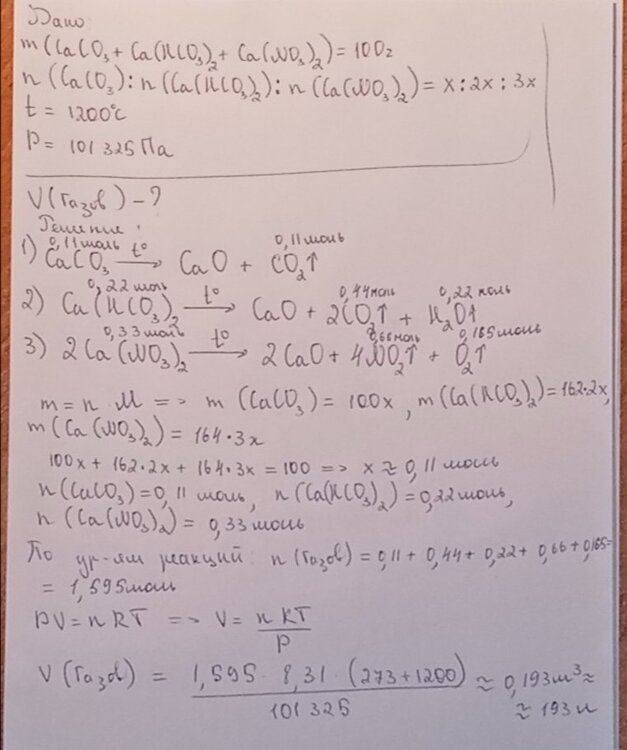

aaammmmmmmm Опубликовано 19 Октября, 2021 в 17:03 Поделиться Опубликовано 19 Октября, 2021 в 17:03 Добрый вечер! Помогите решить задачу, вот условие : смесь массой 100 г с молярным соотношением CaCO3:Ca(HCO3)2:Ca(NO3)2=1:2:3. Какой V при 1200°С и нормальном давлении займут газообразные продукты разложения этой смеси? У меня получилось ~0,106 м^3,но в ответе 131,7 л Ссылка на комментарий

M_GM Опубликовано 19 Октября, 2021 в 18:50 Поделиться Опубликовано 19 Октября, 2021 в 18:50 1 час назад, aaammmmmmmm сказал: У меня получилось ~0,106 м^3,но в ответе 131,7 л Вероятно ты посчитала что вода это не газообразное вещество? При 1200°С очень даже газообразное Ссылка на комментарий
aaammmmmmmm Опубликовано 19 Октября, 2021 в 18:53 Автор Поделиться Опубликовано 19 Октября, 2021 в 18:53 Только что, M_GM сказал: Вероятно ты посчитала что вода это не газообразное вещество? При 1200°С очень даже газообразное Я учла это, все равно что-то не так Ссылка на комментарий
M_GM Опубликовано 19 Октября, 2021 в 18:58 Поделиться Опубликовано 19 Октября, 2021 в 18:58 Только что, aaammmmmmmm сказал: Я учла это, все равно что-то не так Тогда покажи свое решение, и можно будет посмотреть что и где не так. Ссылка на комментарий
aaammmmmmmm Опубликовано 19 Октября, 2021 в 19:45 Автор Поделиться Опубликовано 19 Октября, 2021 в 19:45 44 минуты назад, M_GM сказал: Тогда покажи свое решение, и можно будет посмотреть что и где не так. Ссылка на комментарий
avg Опубликовано 19 Октября, 2021 в 19:52 Поделиться Опубликовано 19 Октября, 2021 в 19:52 Авторы считают, что Са(NO3)2= Ca(NO2)2 +O2 Ссылка на комментарий
aaammmmmmmm Опубликовано 19 Октября, 2021 в 19:55 Автор Поделиться Опубликовано 19 Октября, 2021 в 19:55 Только что, avg сказал: Авторы считают, что Са(NO3)2= Ca(NO2)2 +O2 Изначально так и делала, но в этом учебнике как раз и написано, что 2Ca(NO3)2=2CaO+4NO2+O2 Ссылка на комментарий
aaammmmmmmm Опубликовано 19 Октября, 2021 в 20:04 Автор Поделиться Опубликовано 19 Октября, 2021 в 20:04 Только что, aaammmmmmmm сказал: Изначально так и делала, но в этом учебнике как раз и написано, что 2Ca(NO3)2=2CaO+4NO2+O2 Хотя скорее всего авторы учебника и данной задачи разные, если решать по уравнению с нитритом, то в целом ответ сходится, ~ 133 л Ссылка на комментарий
