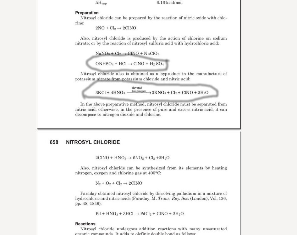

BritishPetroleum Опубликовано 22 Ноября, 2021 в 10:07 Автор Поделиться Опубликовано 22 Ноября, 2021 в 10:07 (изменено) 1 час назад, Arkadiy сказал: Вряд ли. Фосген может получиться из старого хлороформа и четыреххлористого углерода. Вот нашел еще CO + 2NOCl => COCl2 + 2NO интересные реакции и хлор и нитрозил хлорид из азотки из хлорида калия. Пропускание сухого сернистого газа через концентрированную дымящуюся азотную кислоту: HNO3 + SO2 => HSO4NO; HSO4NO + HCL => H2SO4 + NOCL H2SO4 + NaNO3 => HNO3 замкнутый цикл по азотной кислоте. Над этим стоит подумать Изменено 22 Ноября, 2021 в 10:11 пользователем BritishPetroleum Ссылка на комментарий
BritishPetroleum Опубликовано 22 Ноября, 2021 в 10:24 Автор Поделиться Опубликовано 22 Ноября, 2021 в 10:24 В общем схема такая. Что в случае марганца диоксида что в случае азотной кислоты (и там и там окислители) HCl => Cl2. Марганец требует для регенерации щелочь, азотка кислоту. В случае марганца он остается в растворе в случае азотки она улетает в виде прицепа к хлору давая хлорангидрид азотистой кислоты. Ссылка на комментарий
