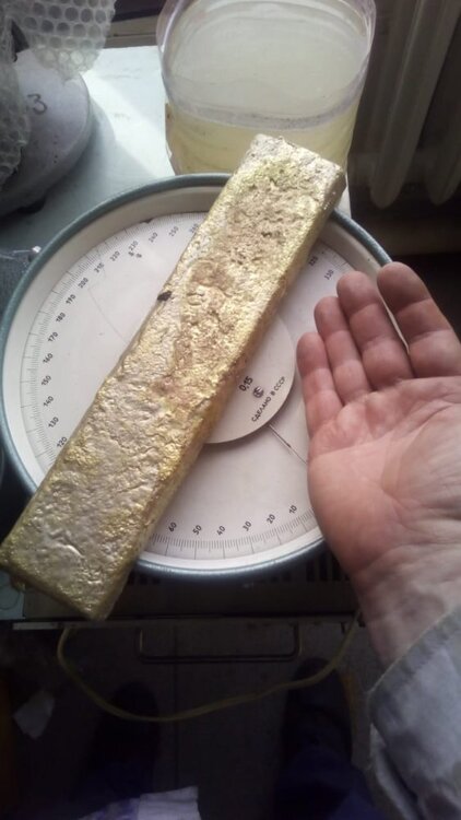

Типа вот такого... Он хоть и золотистый, но это литьё и ничего там волнующего нет..обычное 97....98%
Изменено пользователем ДмитрийМ
14 минут назад, ДмитрийМ сказал:
Всего 2-3% меди, так влияют на цвет?
В белой бронзе десятки процентов меди, и то белее. Странно
Я  спрашивал кстати ребят на эту тему...говорят что аноды от флюса покровного такой цвет часто приобретают (но не всегда кстати). После кипячения в лимонке это уходит на конечных изделиях, но тут смысла нет очищать, всё равно растворятся :).
