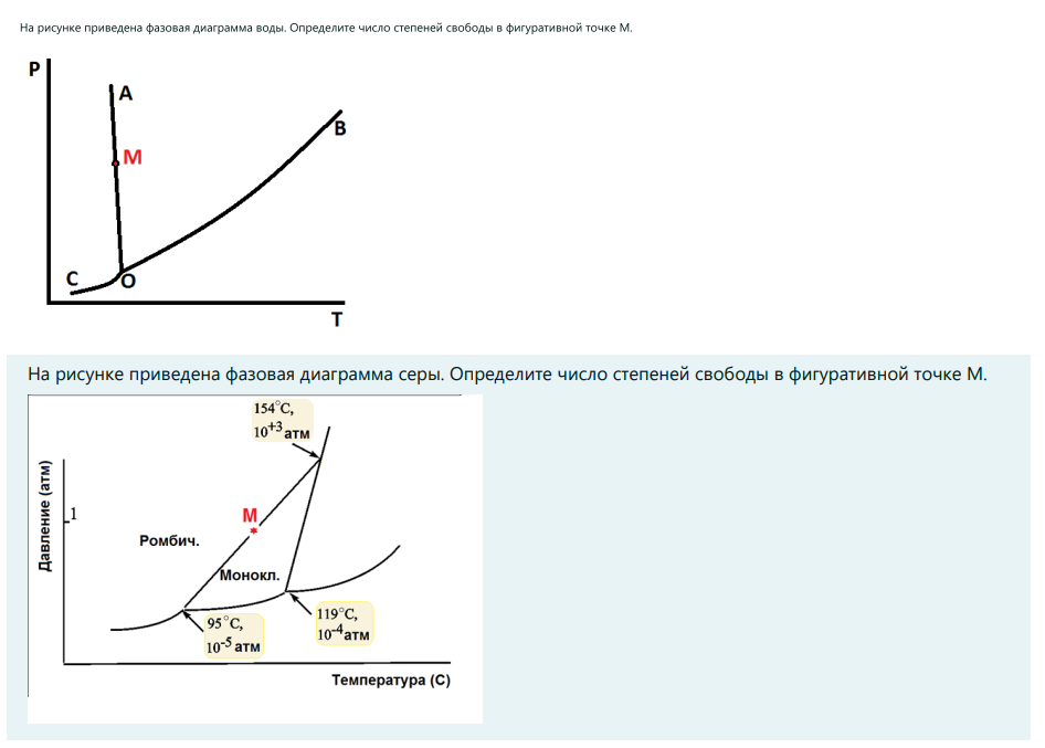

30 минут назад, M_GM сказал:
Число степеней свободы: f=К-Ф+2
где К - число компонентов
       Ф - число фаз
Для точки М первой диаграммы: К=1 (вода), Ф=2 (твёрдая и газ), f=1-2+2 =1
Усложним задачу, двухкомпонентная система, изобарные условия, Р = 1атм (т.е. f=К-Ф+1) , фигуративная точка М в двухфазной области:
