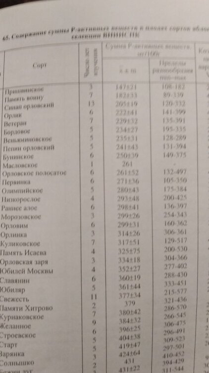

Изучаю полезность яблок. Просматривая литературу, обнаружил, что единицы и методы измерения р-активных веществ у всех разные. Возможно, как-то свести вместе проценты, мг-экв ГК/г с.м и просто мг/100г?
Не могу свести данные вместе. USDA Database for the Flavonoid Content of Selected Foods дает, например, данные на яблоки в пределах 10-15 мг/100, биохимики из Орла от 100 и до 600.

Это не предел, потому что в этой книге есть яблоня с плодами по сумме р_активных до 9290 мг/100 г !!!
1. как перевести мг-экв ГК/г с.м в мг\100г с.м. ? Или они идентичны?
2. как перевести % из публикации в фото во что-то более-менее адекватное? Можно ли с уверенностью сказать, что если исследователи использовали %, то брали по сухой массе свои показатели?
3. 2,9% это все таки 2900 мг/100г? Я считаю так - 2900мг=2.9г=2.9%от100г
