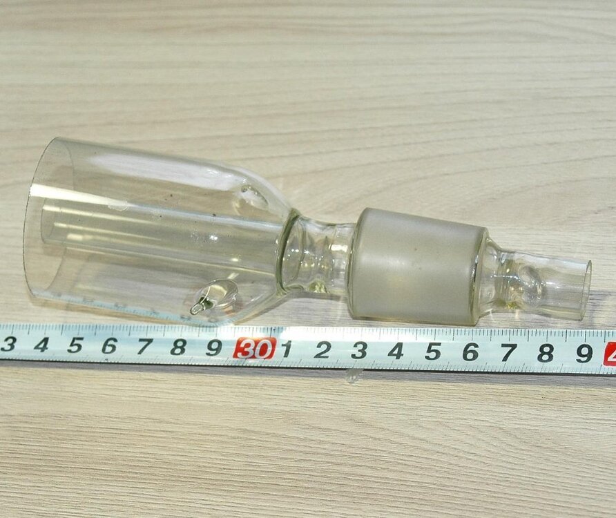

Тогда в теме такая приблуда со стеклянной палкой мешалкой... и на плиту ))
Крутят либо лапы либо дрель.
