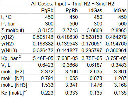

upd. заинтриговало. провел расчеты, коммерческий софт для расчета "реактора Гиббса" (термодинамически равновесный процесс)
если реактор решать по реальной термодинамике, объемы и активности из уравнений состояния Пэнг-Робинсона, то из результатов обратно посчитанные "константы" действительно "плывут".
ежели расчеты проводить для табличного ΔG и идеального газа, то константы держатся как им и положено.
