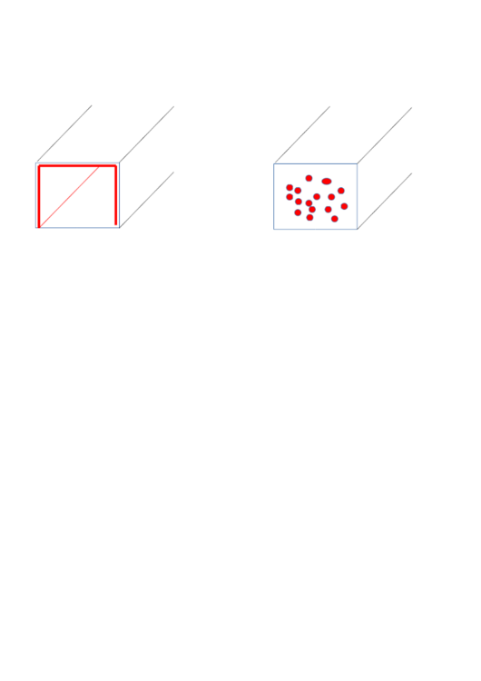

задача заполнить пустую продолговатую  камеру пеной, которая в краткие сроки затвердеет и по характеристикам будет приближена к стали.
1 час назад, Данилов Никита сказал:
Может что попроще спросите? ... например добыть философский камень.
Полнотелый эпоксид до мягкой стали порядок недотягивает, а вам подавай пену прочную как сталь!
Согласен ,  неверно выразился) корректировка задачи: имеем длинную прямоугольную камеру с п-образным армированием. Нам надо заполнить ее пеной, которая схватится и сможет держать поперечные нагрузки
материал камеры пвх, если предположить что пена будет основана с пвх в составе и предельная температура внутри камеры +-70 градусов, то компенсация расширения сводится к минимуму
